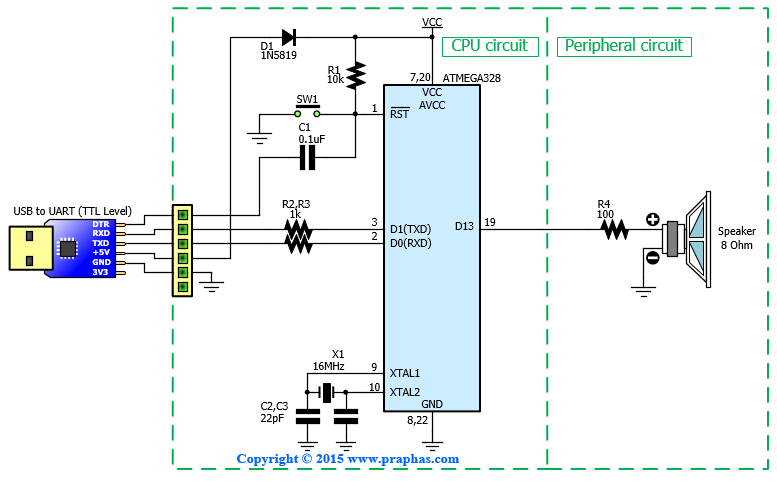

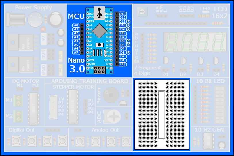

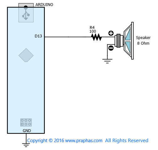

-เขียนโปรแกรมสร้างเสียงโดยใช้โน๊ตเพลงที่นักศึกษาแต่ละกลุ่มเลือกเองตามต้องการ (ไม่ซ้ำกัน)
บริเวณพื้นที่ใช้งาน
