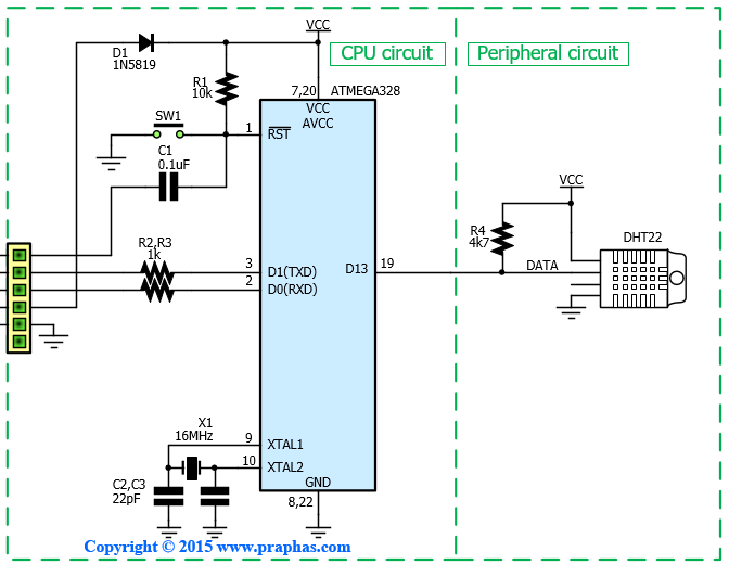

[imghttp://www.praphas.com/PhotoForum/arduino/Lab-48-01.png[/img]http://วงจรที่ใช้ในการทดลองสำหรับผู้ที่ใช้ไอซี ATmega328 (ที่มี Boot Loader Arduino)
