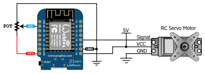

ขั้วต่อของเซอร์โวมอเตอร์ในแต่ละยี่ห้อ
-เขียนโปรแกรมควบคุมการหมุนของ RC Servo motor โดยใช้โพเทนธิโอมิเตอร์
วงจรที่ใช้ทดลอง
กรณีใช้บอร์ดรุ่น NodeMCU
กรณีใช้บอร์ดรุ่น WeMos D1 mini
#include <Servo.h>
Servo myservo;          // create servo object to control a servo
  myservo.attach(D3);   // attaches the servo on pin D3 to the servo object
  int val = analogRead(A0);            // reads the value of the potentiometer (value 0-1023)
  val = map(val, 0, 1023, 0, 180);     // scale it to use it with the servo (value between 0 and 180)
  myservo.write(val);                  // sets the servo position according to the scaled value
  delay(15);                           // waits for the servo to get there
