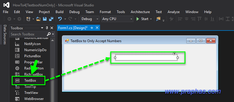

1. วางคอนโทรล TextBox ลงใน Form โปรแกรมดังรูป

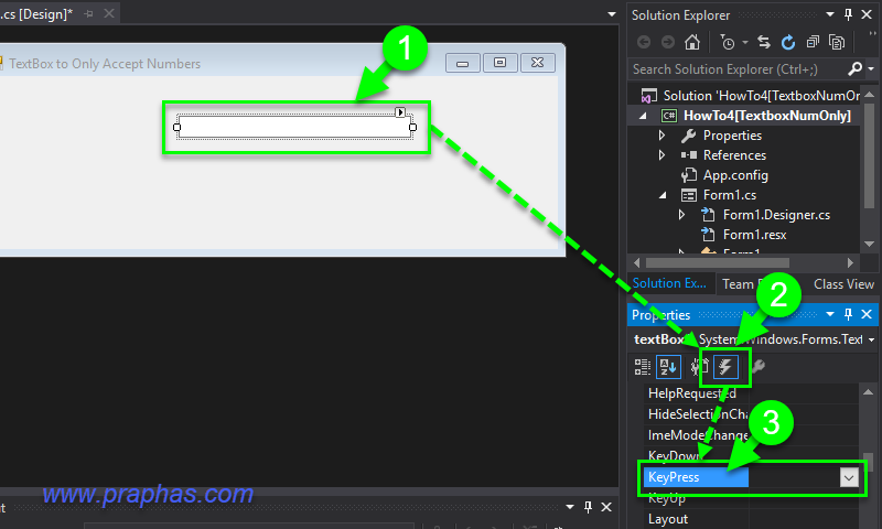

2. เลือกเหตุการณ์กระตุ้นคอนโทรล TextBox ให้เป็น KeyPress ดำเนินการดังนี้
   - คลิกที่คอนโทรล TextBox
   - คลิกไอคอนสายฟ้าในกล่อง Properties
   - ดับเบิลคลิกที่คำว่า KeyPress

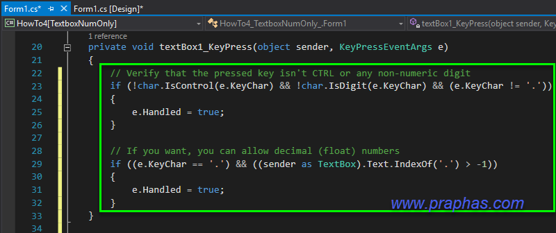

3. ใส่โค้ดให้รับเฉพาะตัวเลขในคอนโทรล TextBox ที่เหตุการณ์กระตุ้น KeyPress
โค้ดใน TextBox (คัดลอกไปวางได้เลย)
            // Verify that the pressed key isn't CTRL or any non-numeric digit
            if (!char.IsControl(e.KeyChar) && !char.IsDigit(e.KeyChar) && (e.KeyChar != '.'))
                e.Handled = true;
            // If you want, you can allow decimal (float) numbers
            if ((e.KeyChar == '.') && ((sender as TextBox).Text.IndexOf('.') > -1))
                e.Handled = true;

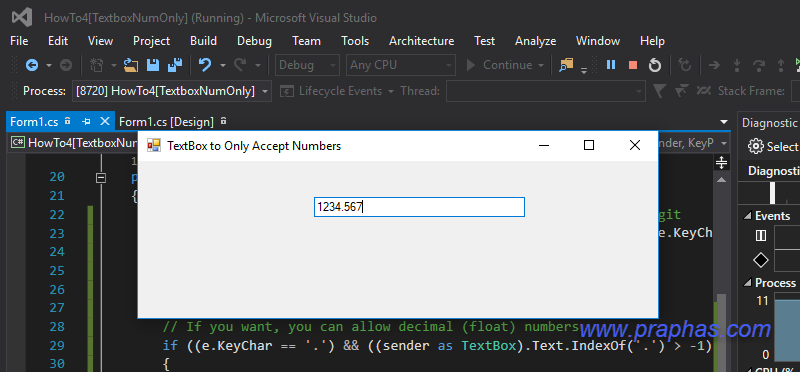

4. รันโปรแกรมแล้วทดลองป้อนข้อมูลลงในกล่อง TextBox ทั้งที่เป็นตัวเลขและอักขระอื่น ๆ สังเกตุผล

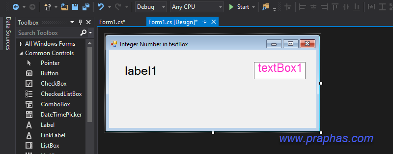

กรณีที่ให้รับตัวเลขจำนวนเต็มเท่านั้น (ไม่ให้ใส่ทศนิยม)
ตัวอย่างเช่น รับข้อมูลตัวเลขจากการพิมพ์ลงใน TextBox ระหว่าง 1-999
โค้ดรับได้เฉพาะตัวเลขเขียนลงใน Event textBox1_KeyPress
            if (!char.IsControl(e.KeyChar) && !char.IsDigit(e.KeyChar))
                e.Handled = true;
โค้ดตรวจสอบค่าใน textBox ไม่ให้เกินกำหนดใช้ Event textBox1_TextChanged
            if (textBox1.Text != "" && Int16.Parse(textBox1.Text) > 1000)
                textBox1.Text = textBox1.Text.Substring(0, textBox1.TextLength - 1);
                MessageBox.Show("ใส่ตัวเลขระหว่าง 1-999 เท่านั้น", "ข้อผิดพลาด", MessageBoxButtons.OK, MessageBoxIcon.Warning);
            else if (textBox1.Text == "")
                label1.Text = "ใส่ตัวเลขระหว่าง 1-999";
            else
                label1.Text =  textBox1.Text + " x 2 = " + Int16.Parse(textBox1.Text)*2 ;
