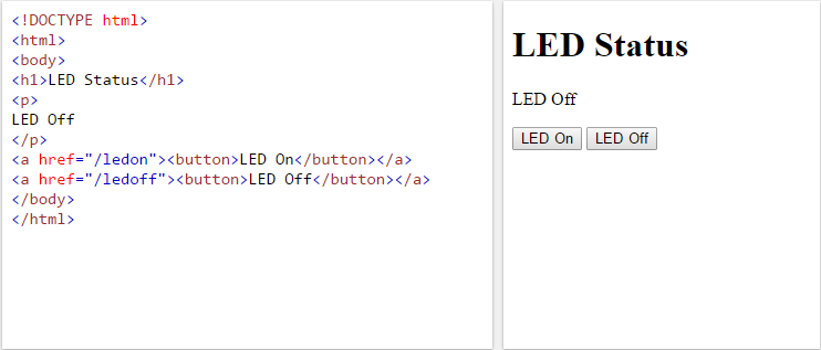

งานครั้งนี้เป็นการควบคุมการติดดับของ LED โดยควบคุมผ่านบราวเซอร์ โดยให้ NodeMCU ทำตัวเองเป็น Web sever (ตัวเก็บเวป) เมื่อมีผู้เรียกใช้ผ่าน IP ของ NodeMCU ให้ NodeMCU ส่งค่า (หน้าตาเวป) ไปแสดงผ่านเวปบราวเซอร์ ในใบงานนี้เป็นการทดลองควบคุม LED โดยหน้าตาของเวปจะต้องใช้โค้ด HTML ในการแสดงผล เช่นต้องการแสดงผลให้ควบคุม LED 1 ตัวโดยให้มีปุ่มกด ON และ OFF และมื่อมีการกดปุ่มให้ส่งค่ากลับไปยัง web sever โดยเมื่อกดปุ่ม "LED On" บราวเซอร์จะส่งค่า "ledon" กลับไปยัง web sever ในขณะเดียวกันเมื่อกดปุ่ม "LED Off" บราวเซอร์จะส่งค่า "ledoff" กลับไปยัง web sever เช่นกันซึ่งจะต้องใช้โค้ด HTML ดังนี้
สามารถเข้าไปทดลองเขียนโค้ด HTML เพื่อทดสอบการแสดงผลได้ที่
http://www.w3schools.com/html/tryit.asp?filename=tryhtml_default

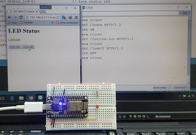

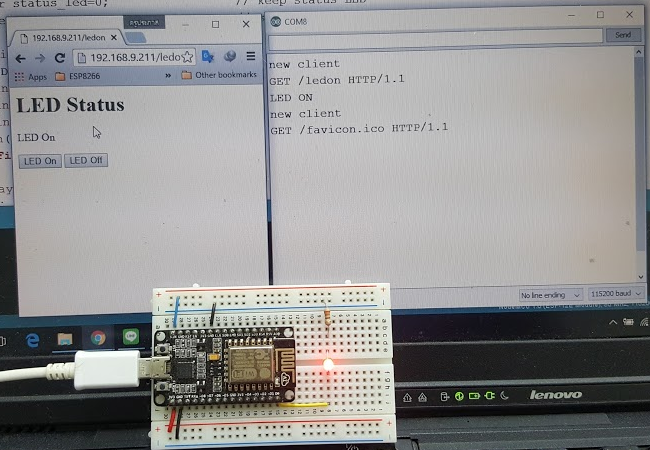

ผลที่ได้เมื่อกดปุ่ม LED On
และเมื่อกดปุ่ม LED Off
