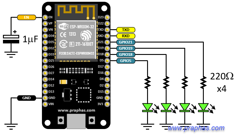

IOT : Internet of Thing (ESP32) / การเรียนรู้ครั้งที่ 4 [Basic ESP32] การใช้งาน PWM
« กระทู้ล่าสุด โดย admin เมื่อ มกราคม 16, 2019, 09:50:32 PM »
   การควบคุมพลังงานที่จ่ายให้กับโหลดให้ลดการทำงานลงจากการทำงานปกติ เช่น การลดความสว่างของ LED การลดความเร็วของมอเตอร์ไฟฟ้ากระแสตรง หากใช้วิธีการลดค่าแรงดันที่จ่ายให้ก็สามารถทำได้แต่ผลที่เกิดขึ้นคือจะเกิดกำลังงานสูญเสียไปที่วงจรลดค่าแรงดันนั้น ๆ ซึ่งถ้าหากโหลดใช้กระแสสูงวงจรจะเกิดความเสียหายได้งาน วิธีการแก้ไขคือการเปลี่ยนแปลงจังหวะการส่งกำลังงานให้กับโหลดแทนซึ่งตามจินนาการตามทฤษฎีแล้วจะไม่มีกำลังงานสูญเสียที่วงจรควบคุมเลย การควบคุมลักษณะนี้เป็นการผสมคลื่นทางความกว้างที่เรียกว่า PWM (Pulse Width Modulation) โดยความกว้างของคลื่นจะเปลี่ยนแปลงแต่ความถี่ยังคงเดิม อัตราส่วนระหว่างช่วงคลื่นที่มีแรงดันต่อคาบเวลาคลื่นเรียกว่า Duty cycle ดังรูป
   แต่เนื่องจาก ESP32 ขาพอร์ตไม่มีวงจร PWM โดยตรงมาให้ดังนั้นคำสั่ง analogWrite(); จึงใช้ไม่ได้กับ ESP32 ณ ปัจจุบันนี้ (มกราคม 2019)
  การใช้งานจึงต้องใช้วงจร Timer มาช่วยการทำงานแทนการใช้งาน PWM ใช้การทำงานของ Timer มีฟังก์ชั่นการใช้งานอยู่ 3 ฟังก์ชั่นคือ
   1. ledcSetup(Channel, freq, resolution);   กำหนดค่าการทำงานของวงจรไทเมอร์
   2. ledcAttachPin(GPIO, Channel);            กำหนดขาพอร์ตที่ใช้เชื่อมต่อกับวงจรไทเมอร์
   3. ledcWrite(Channel, dutyCycle);           กำหนดค่า Duty cycle กับวงจรไทเมอร์
วงจรที่ใช้ในการทดลอง
   การเรียนรู้ครั้งนี้เป็นตัวอย่างการใช้งาน PWM ส่งออกขาพอร์ตซึ่งต่อใช้งานให้เป็นตัวอย่างเพียง 4 ขาเท่านั้น การเชื่อมต่อเป็นดังรูป
