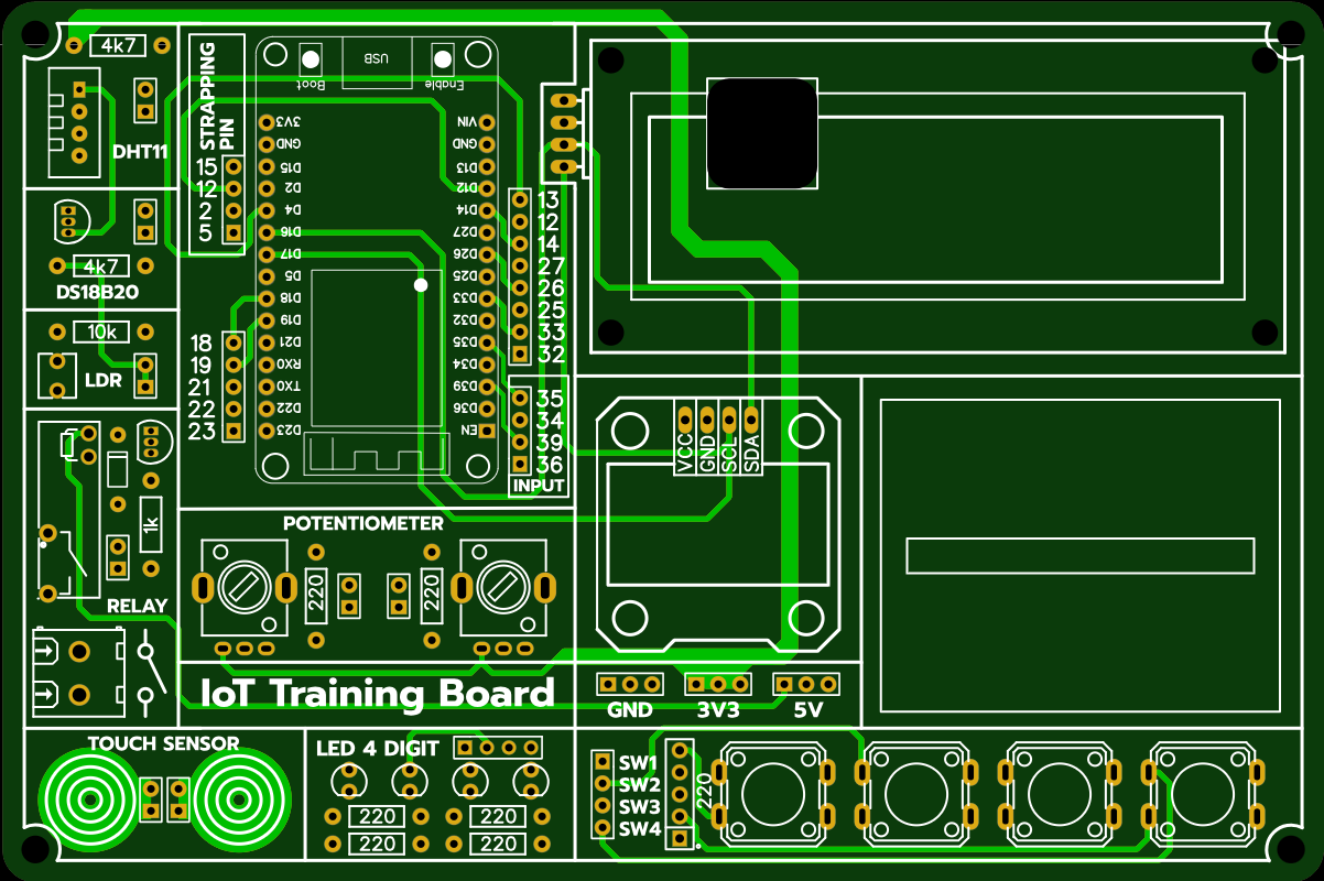

IOT : Internet of Thing (ESP32) / ลายปริ้นวงจรบอร์ดทดลอง IOT ESP32 [V.2027]
« กระทู้ล่าสุด โดย admin เมื่อ กันยายน 03, 2026, 01:36:37 PM »

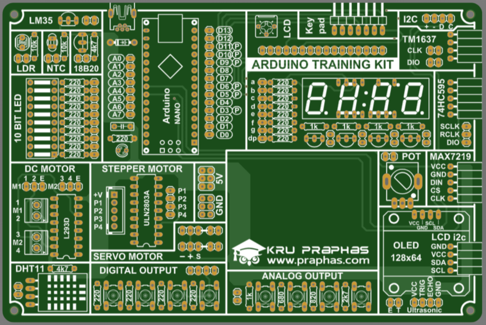

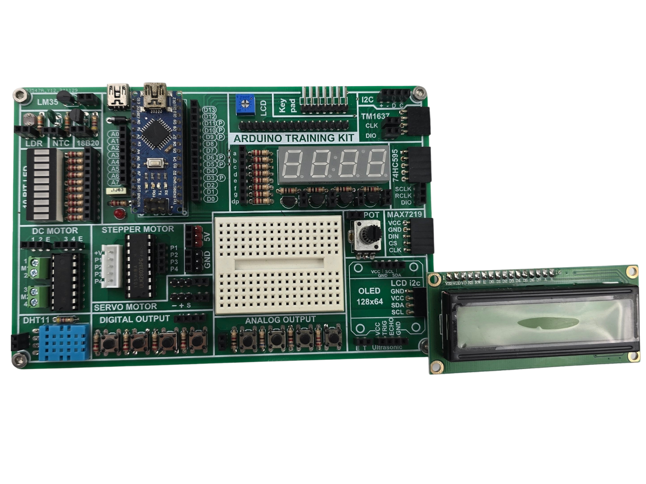

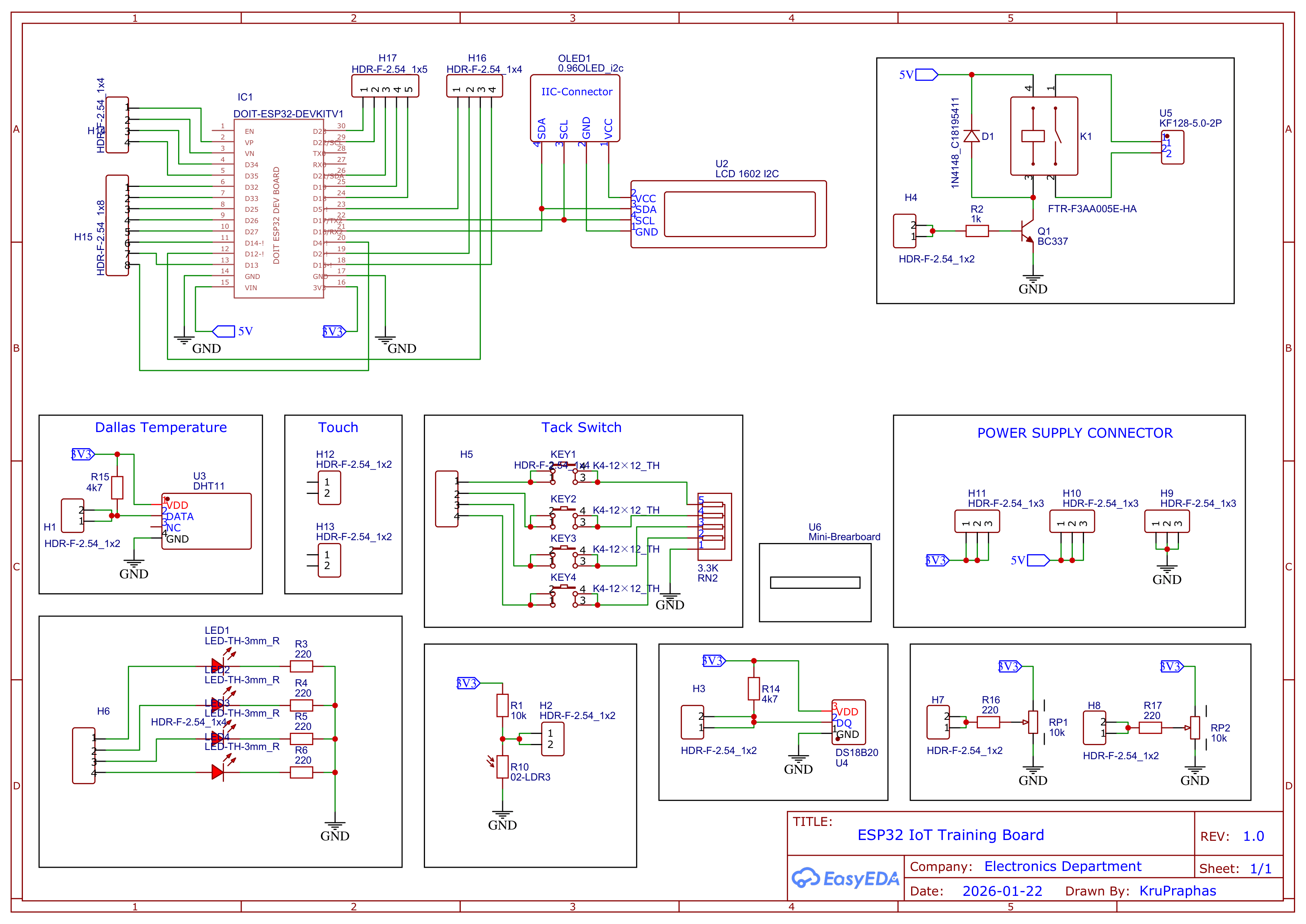

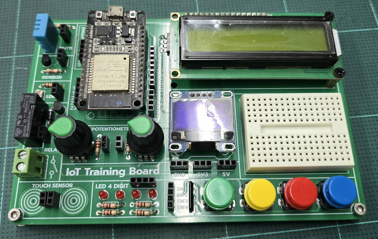

  ลายปริ้นที่ใช้ในการศึกษาทดลองค้นคว้าเกี่ยวกับเทคโนโลยี IoT (Internet of Things) โดยบอร์ดทดลองนี้ใช้โมดูลที่ใช้ชิพ ESP32 รุ่นที่มีขาใช้งาน 30 ขา (รุ่น DOIT DevKit)
มีรายละเอียดดังนี้

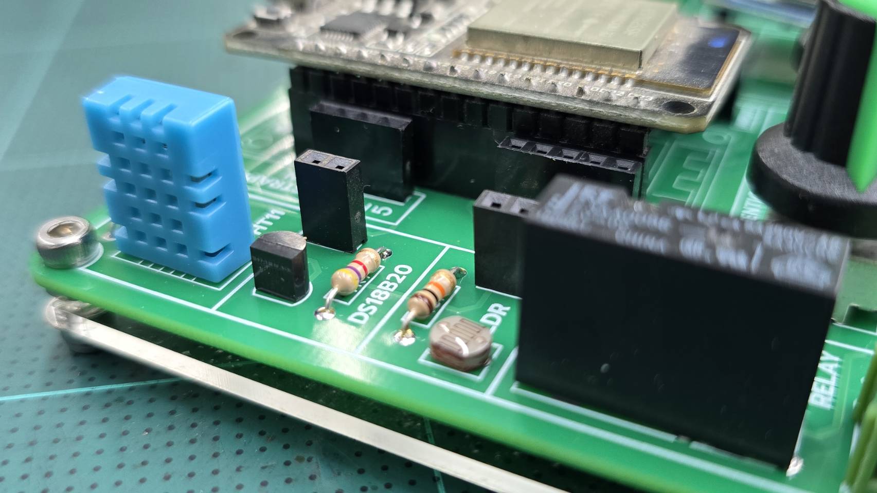

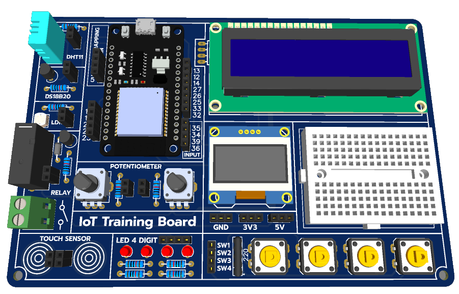

1. ลายวงจรของบอร์ดทดลอง

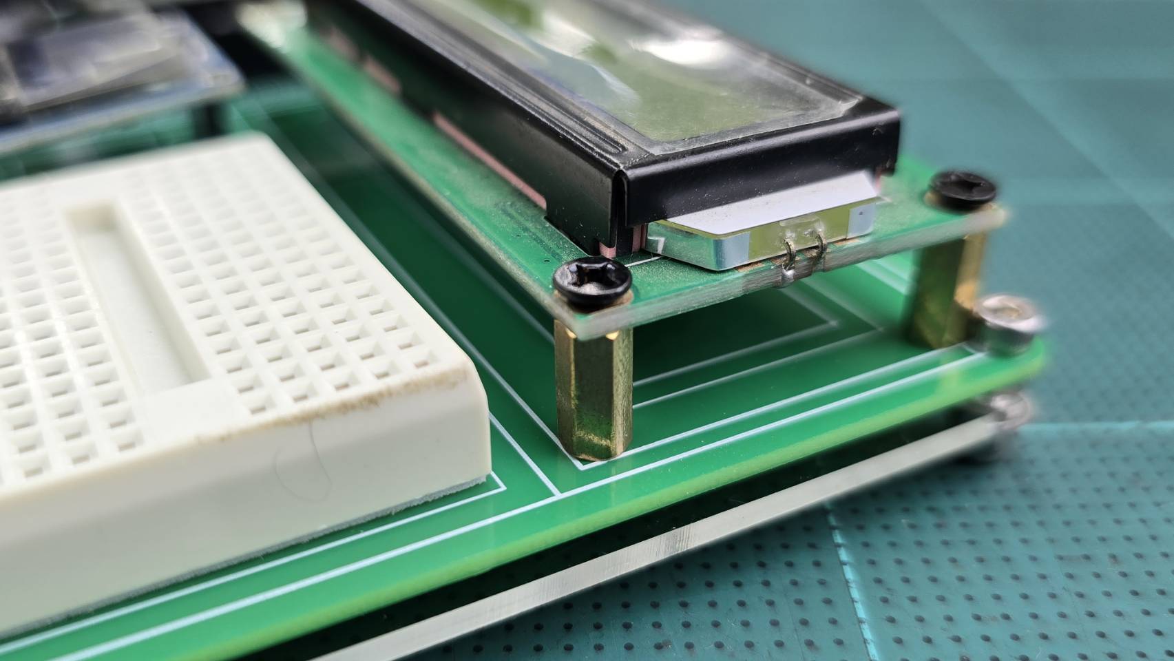

3. ตำแหน่งการจัดวางอุปกรณ์

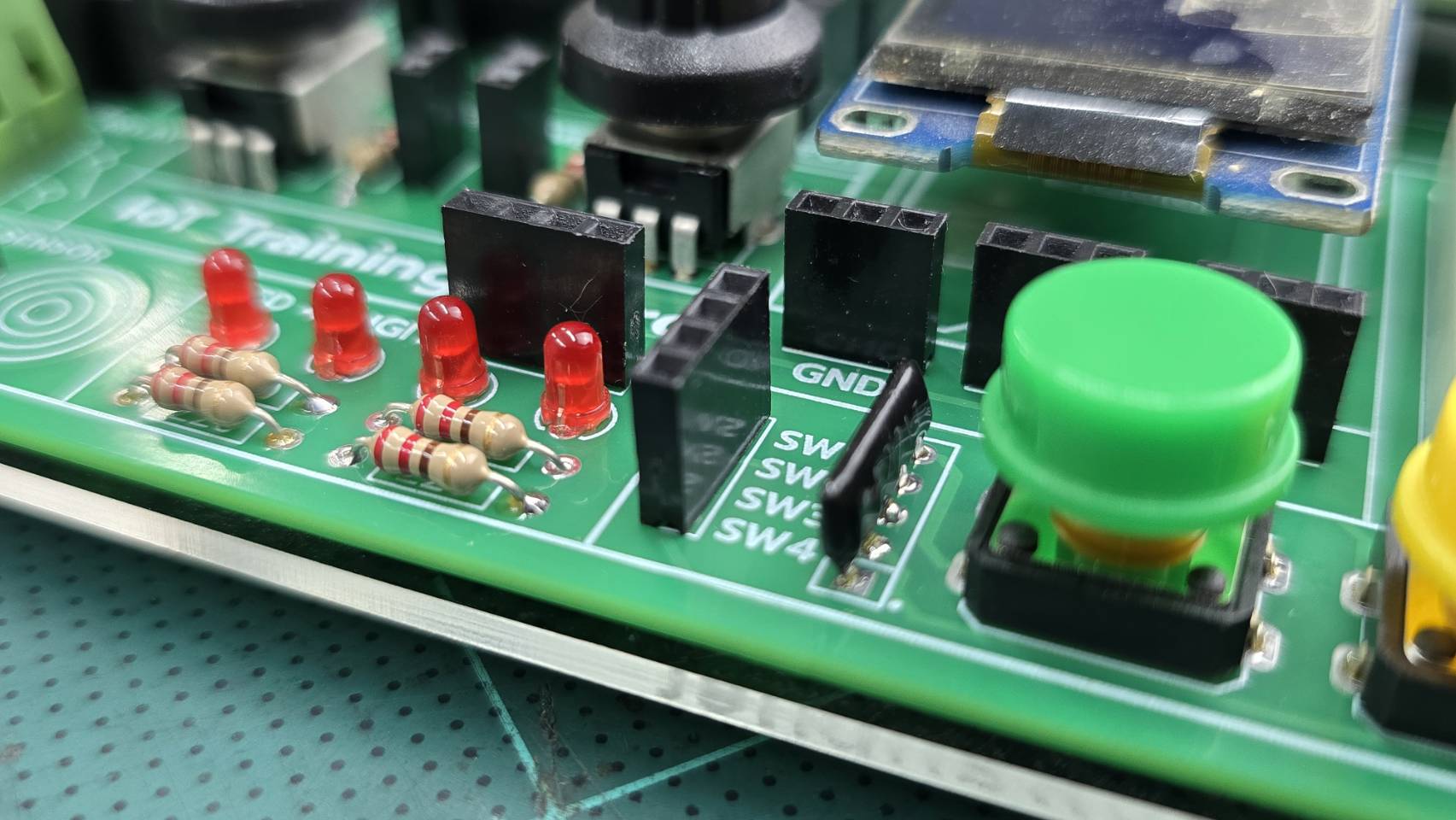

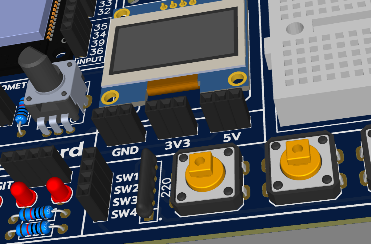

4. ตำแหน่งการวางตัวต้านทาน Network 5 ขา โดยให้ขาร่วม(ขาที่มีจุดกลมบนตัวถัง) อยู่ด้านขอบแผ่น PCB

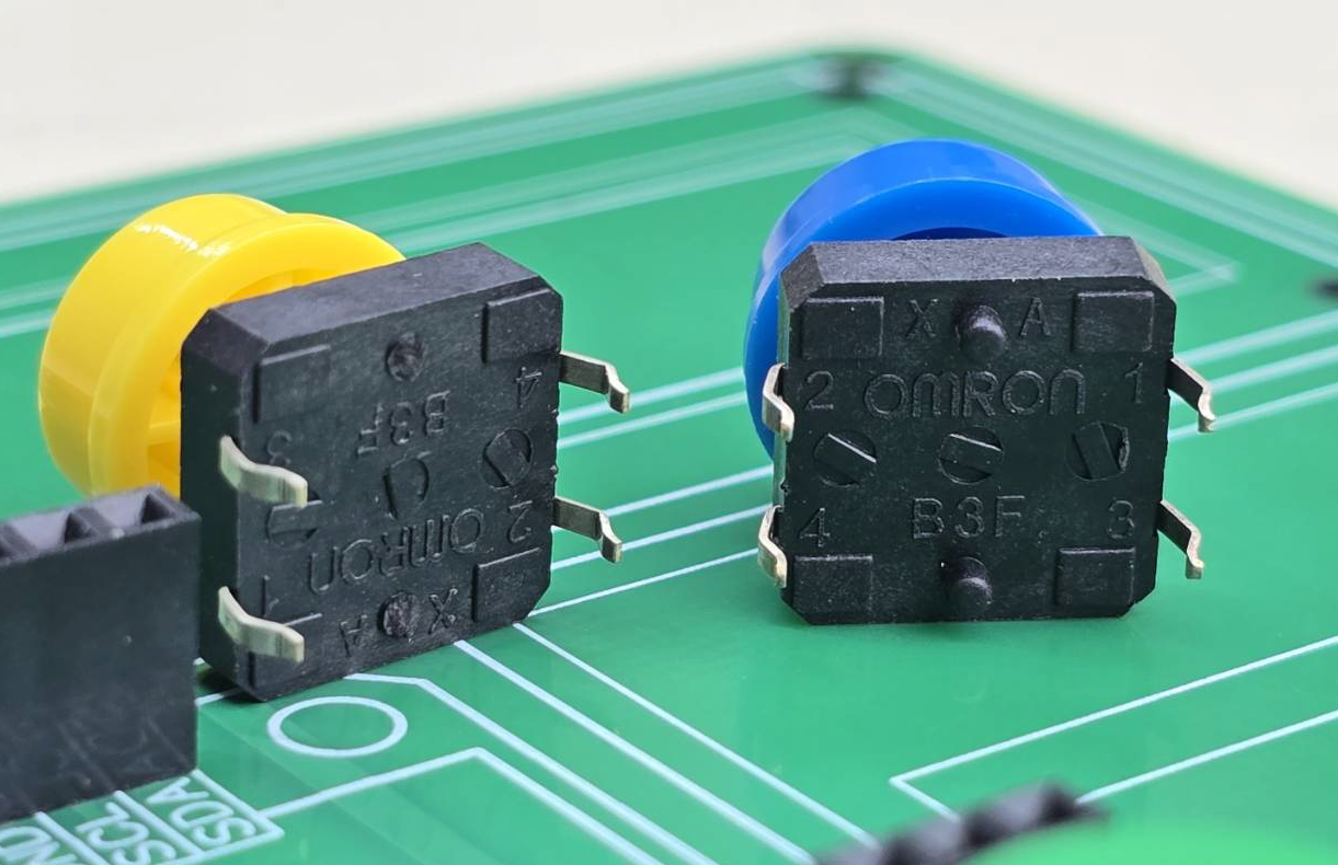

5. ตัดตุ่มพลาสติกหนุนสวิตช์ด้านใต้ออกก่อนการลงปริ้นบัดกรี เพื่อให้ขาสวิตช์โผล่มากเพียงพอที่จะบัดกรี
   -ตัวอย่างสวิตช์สีฟ้าก่อนตัด
   -ตัวอย่างสวิตช์สีเหลืองหลังตัด
6. ไฟล์ต้นแบบสำหรับส่งโรงงานผลิต (Gerber File)
https://drive.google.com/file/d/1zIHjums4xc0xKm-Rq703mQABSGvPns9o/view?usp=sharing

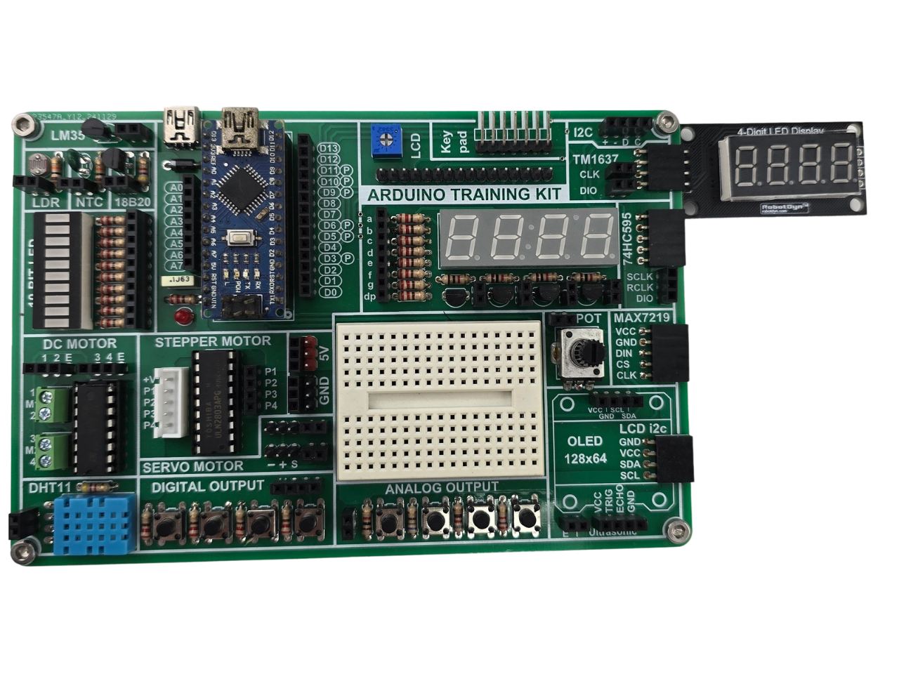

วงจรการเชื่อมต่อโมดูลต่าง ๆ
สายสัญญาณที่เชื่อมต่อไว้แล้ว

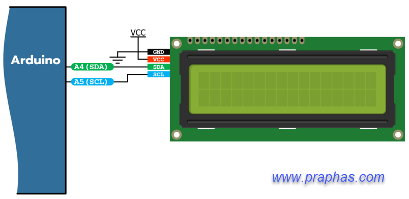

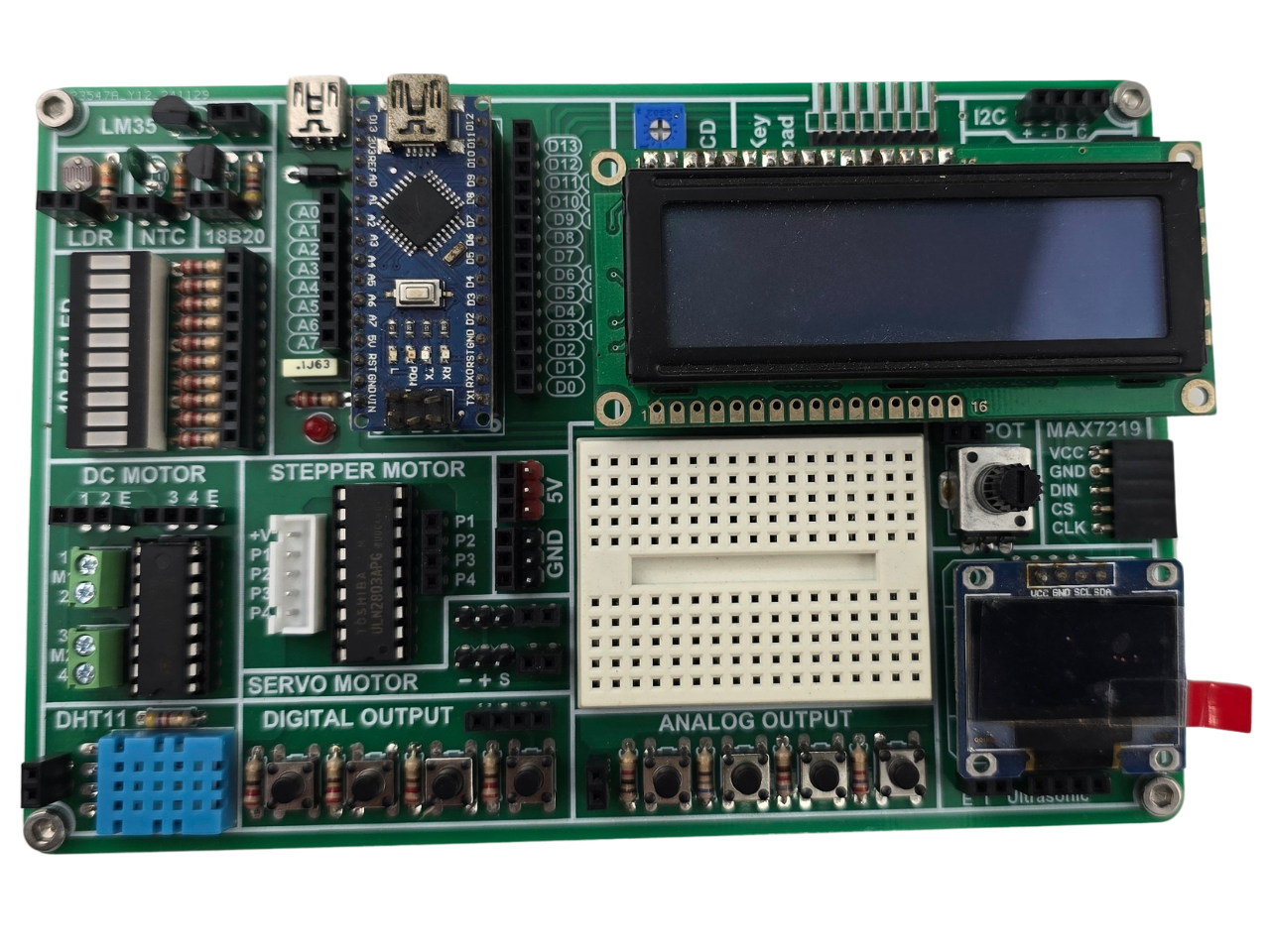

วงจรแสดงผล LCD i2c
ตัวอย่างโค้ด
#include <LiquidCrystal_I2C.h>
LiquidCrystal_I2C lcd(0x3F,16,2);  /* 0x27 for PCF8574 and 0x3F for PCF8574A*/
  lcd.init();
  lcd.backlight();
  lcd.setCursor(2,0);
  lcd.print("Hello, world!");
  lcd.setCursor(4,1);
  lcd.print("LCD i2c Lab");

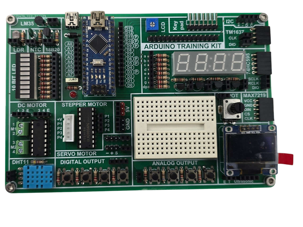

วงจรแสดงผล OLED
ตัวอย่างโค้ด
#include <Adafruit_GFX.h>
#include <Adafruit_SSD1306.h>
#define SCREEN_WIDTH 128 // OLED display width, in pixels
#define SCREEN_HEIGHT 64 // OLED display height, in pixels
#define OLED_RESET    -1 // Reset pin # (or -1 if sharing Arduino reset pin)
#define SCREEN_ADDRESS 0x3C //Address OLED
Adafruit_SSD1306 display(SCREEN_WIDTH, SCREEN_HEIGHT, &Wire, OLED_RESET);
int x;
  if(!display.begin(SSD1306_SWITCHCAPVCC, SCREEN_ADDRESS)) {
    Serial.println(F("SSD1306 allocation failed"));
    for(;;); // Don't proceed, loop forever
  display.clearDisplay();
  display.setTextColor(WHITE,BLACK);   //Text is white ,background is black
  display.setCursor(0, 0);
  display.setTextSize(2);
  display.println("OLED ");
  display.setTextSize(1);
  display.println("Arduino Laboratory");
  display.setTextColor(BLACK,WHITE); // 'inverted' text
  display.print("www.praphas.com");
  display.setTextColor(WHITE,BLACK); // 'inverted' text again
  display.setCursor(60,0);
  display.println(x,DEC);
  display.display(); //
  x++;

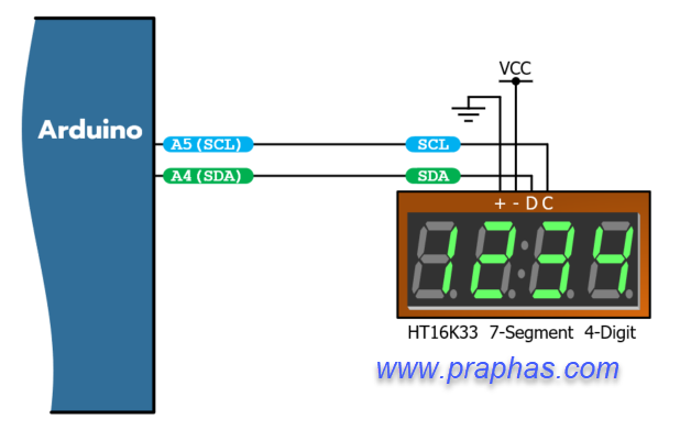

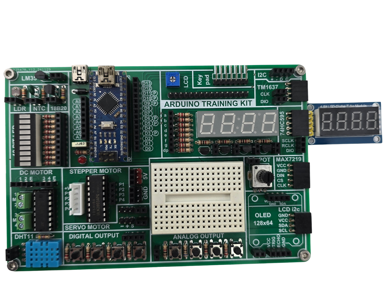

วงจรแสดงผล 7 Segment ชิพ HT16K33(i2c)
ตัวอย่างโค้ด
/* pin connection
  + -> 3.3-5V
  - -> GND
  D -> SDA (A4)
  C -> SCL (A5)

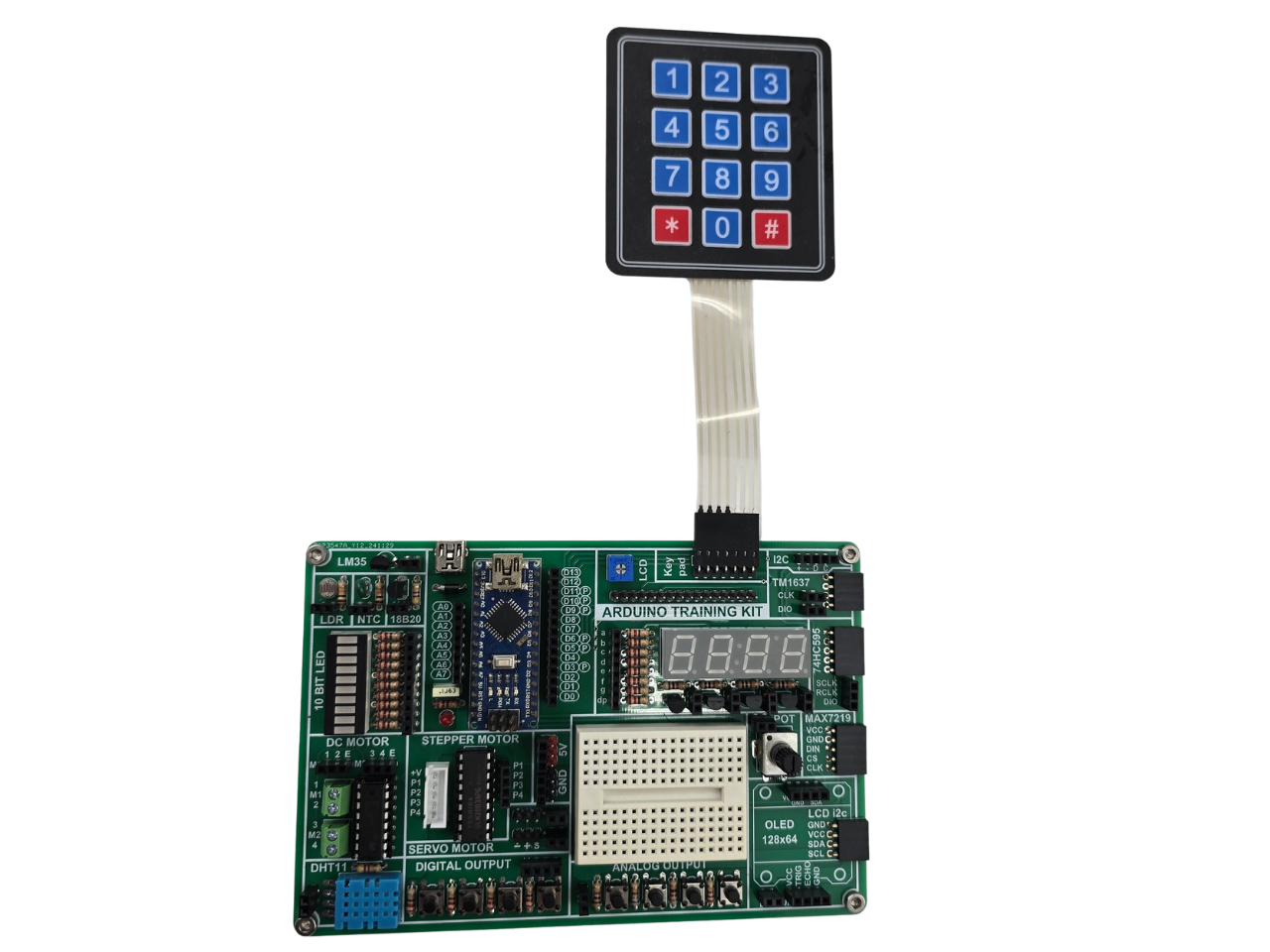

วงจรคีย์แพด
ตัวอย่างโค้ด
#include <Keypad.h>
#define LED 5
const byte ROWS = 4; //four rows
const byte COLS = 3; //three columns
char keys[ROWS][COLS] = {
  {'1','2','3'},
  {'4','5','6'},
  {'7','8','9'},
  {'*','0','#'}
byte rowPins[ROWS] = {6,7,8,9}; // Pins connected to R1, R2, R3, R4
byte colPins[COLS] = {10,11,12};      // Pins connected to C1, C2, C3
Keypad keypad = Keypad( makeKeymap(keys), rowPins, colPins, ROWS, COLS );
  pinMode(LED,OUTPUT);
  char key = keypad.getKey();
  if (key)
    Serial.println(key);
    digitalWrite(LED,HIGH);delay(200);
    digitalWrite(LED,LOW);

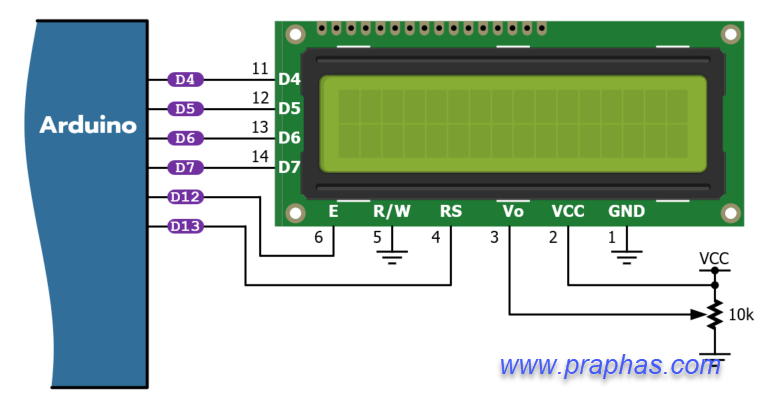

วงจรแสดงผล LCD เชื่อมต่อแบบ 4 บิต
ตัวอย่างโค้ด
 * LCD RS pin to digital pin 13
 * LCD E  pin to digital pin 12
 * LCD D4 pin to digital pin 4
 * LCD D5 pin to digital pin 5
 * LCD D6 pin to digital pin 6
 * LCD D7 pin to digital pin 7
LiquidCrystal lcd(13,12,4,5,6,7);   // set up the LCD's connection pins
  lcd.begin(16, 2);               // set LCD size

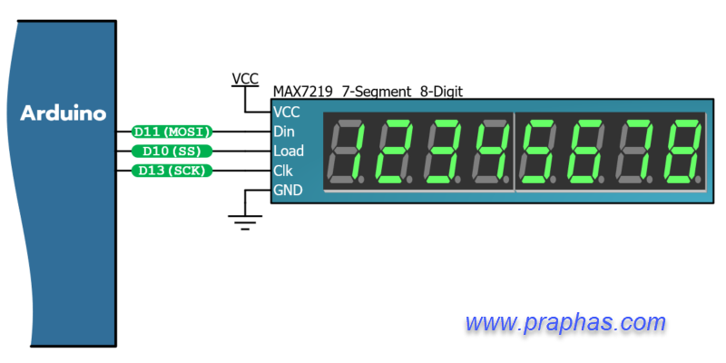

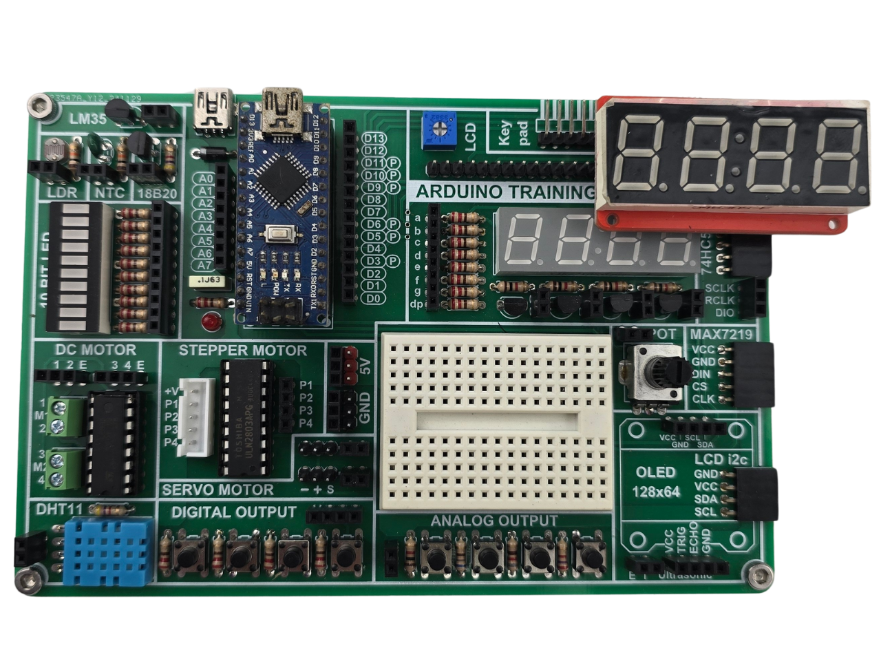

วงจรแสดงผล 7 Segment ชิพ MAX7219
ตัวอย่างโค้ด
#include "LedControl.h"
LedControl lc=LedControl(11,13,10,1); // 11->DIN,13->CLK,10->CS,1->1devices
  lc.shutdown(0, false);   // Enable display
  lc.setIntensity(0, 5);  // Set brightness level (0 is min, 15 is max)
  lc.clearDisplay(0);      // Clear display register
  byte x, y, z;
  int i;
  for (i = 0; i < 1000; i++)
    Serial.println("--" + String(i));
    x = i / 100;                    //hundred digits
    y = (i % 100) / 10;             //tens digit
    z = i % 10;                     //unit digit
    lc.setDigit(0, 3, x, false);
    lc.setDigit(0, 2, y, false);
    lc.setDigit(0, 1, z, false);
