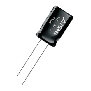

Electrolytic Cap 470uF/25V, 105°C
http://www.es.co.th/detail.asp?Prod=56602505

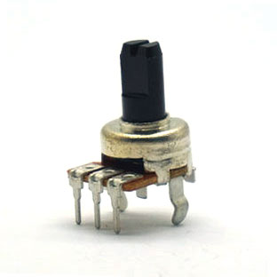

ROTARY POTENTIOMETER 10K
http://www.es.co.th/detail.asp?Prod=45300023

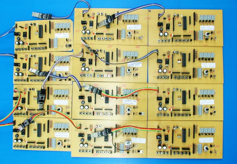

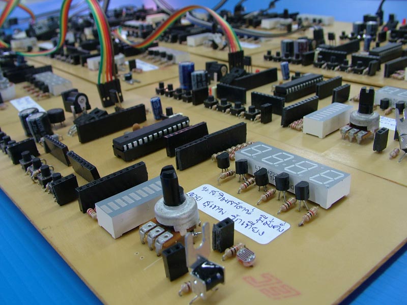

ผลงานบางส่วนที่นักศึกษาทำขึ้นเพื่อใช้ในการทดลองใบงาน
« แก้ไขครั้งสุดท้าย: มิถุนายน 28, 2017, 10:10:55 AM โดย admin »
