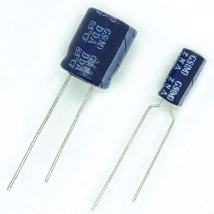

ใช้วงจรบัฟเฟอร์ตัวเดิมของใบงานที่ 1 เพียงแต่ต่อเพิ่มเติมตามรูป
ปลดโหลดอื่นออกก่อนไม่เช่นนั้นเสียงที่ได้จะเบา
วงจรสำหรับการทดลอง (ปลดกราวด์ที่ LED ออกก่อน)
