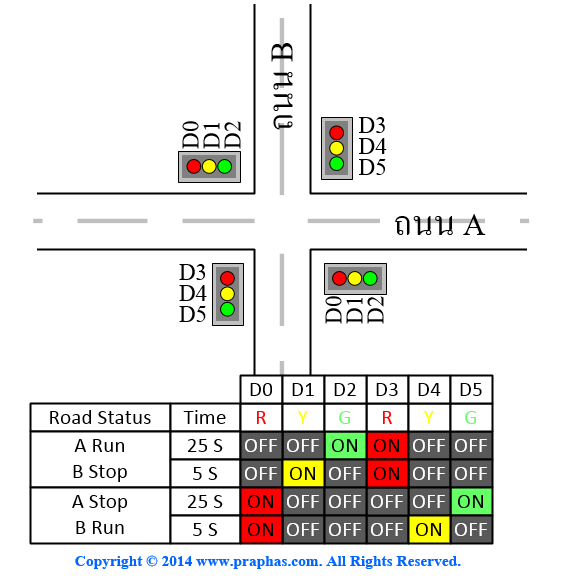

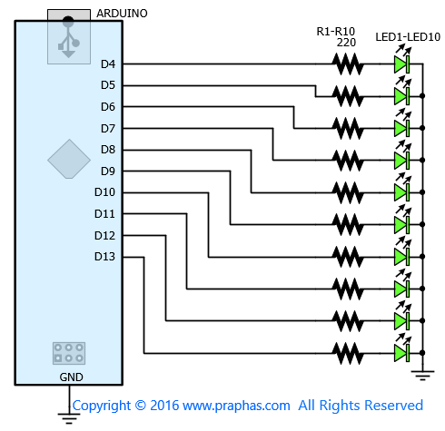

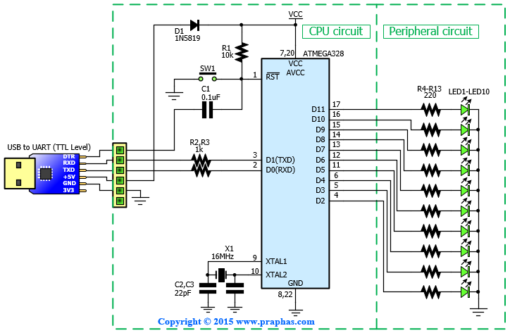

-ใช้ LED เฉพาะ D0,...D5
-คาบเวลาในการติดเป็นดังรูป
-แสดงข้อความสถานะของไฟพร้อมกับเวลาผ่านทางพอร์ตอนุกรม

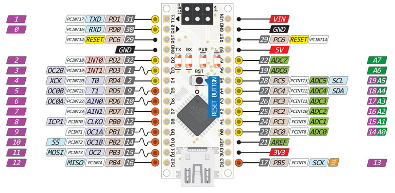

ผังขาต่อใช้งานของ Arduino Nano
