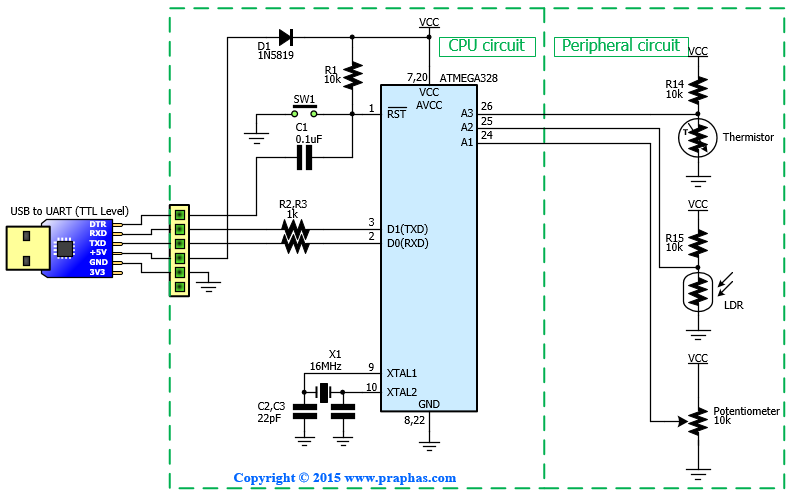

เขียนโปรแกรมแสดงอุณภูมิจากอุปกรณ์เซนเซอร์อุณหภูมิแสดงผลผ่าน UART

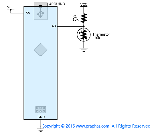

-แสดงค่าอุณหภูมิปัจจุบันจากเซนเซอร์แอนาลอกบนจอคอมพิวเตอร์ผ่านทาง UART

ตัวอย่างโปรแกรมแสดงอุณภูมิเบื้องต้น
double Thermistor(int RawADC)
  double Cal;
  Cal = log(10000.0/((1024.0/RawADC-1)));
  Cal = 1 / (0.001129148 + (0.000234125 + (0.0000000876741 * Cal * Cal ))* Cal );
  Cal = Cal - 273.15;            /* Convert Kelvin to Celcius */
  return Cal;
  Serial.begin(9600);
  float Temp=Thermistor(analogRead(0));
  Serial.println(Temp);
  delay(1000);
