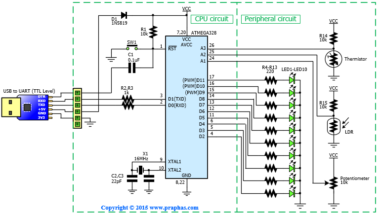

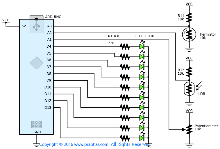

-ควบคุมการติด/ดับ LED (ติดสว่างลักษณะบาร์กราฟ) โดยรับค่าจากเซนเซอร์แอนาล็อกทั้งสามตัว
