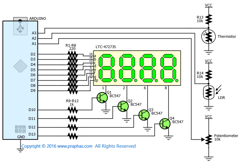

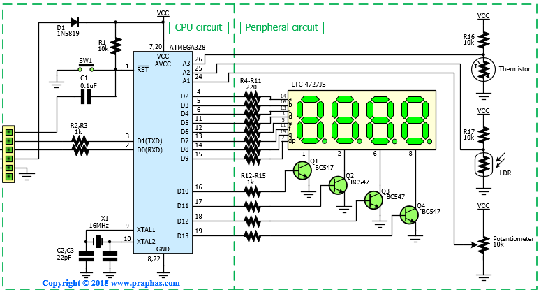

เขียนโปรแกรมแสดงผลค่า 7 Segment 4 digit จากเซนเซอร์แอนนาลอก
ฟังก์ชั่นที่ใช้งาน
-analogRead() http://arduino.cc/en/Reference/AnalogRead
-map() http://arduino.cc/en/reference/map
-delay() http://arduino.cc/en/Reference/Delay
-millis()http://arduino.cc/en/Reference/Millis
ไลบารี่เพิ่มเติม
-Multiplex7Seg.h (ไลบรารี่ตัวเดียวกันกับงานครั้งที่ 16 หากติดตั้งแล้วไม่ต้องทำซ้ำ)
*ดูวิธีติดตั้งในงานครั้งที่ 16
ฟังก์ชั่นในไลบารี่ Multiplex7Seg.h
จะต้องประกาศตัวแปลระบุขาต่อกับ 7 segment ก่อนใช้งาน (ประกาศแบบ global นอกฟังก์ชั่น setup,loop)
byte digitPins[] = {9, 10, 11, 12};         // LSB to MSB
byte segmentPins[] = {2, 3, 4, 5, 6, 7, 8}; // Segment a to g
-Multiplex7Seg::set(1, 4, digitPins, segmentPins);  //1=enable,4=4 digit
-Multiplex7Seg::loadValue(value);
-เทอร์โมมิเตอร์ (Temp sensor)แสดงค่าอุณหภูมิเป็นตัวเลขที่ 7 segment 4 digit
-โวลท์มิเตอร์ (เรนจ์ 0-30V)แสดงผลตัวเลขที่ 7 segment 4 digit
-มิเตอร์วัดแสง (เรนจ์ 100-900)แสดงผลตัวเลขที่ 7 segment 4 digit
