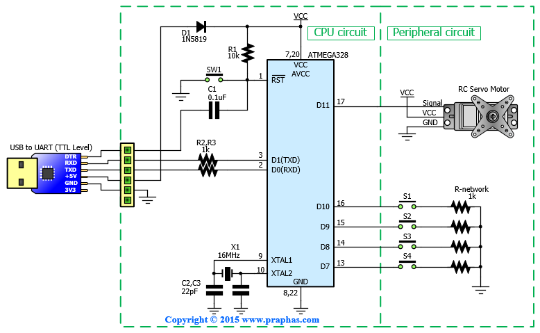

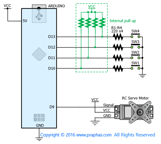

เขียนโปรแกรมควบคุม RC Servo Motor ด้วยสวิตช์

-เขียนโปรแกรมควบคุมการหมุนของมอเตอร์ด้วยสวิตช์
โมดูลสำเร็จรูปเพิ่มเติม
-Futaba S3003 Servo Motor
