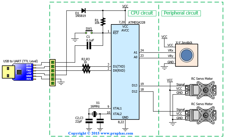

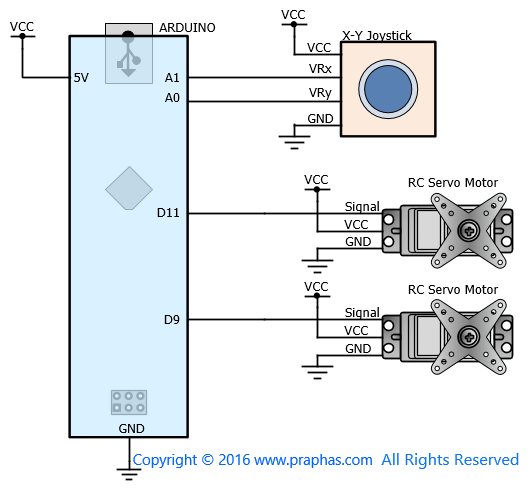

เขียนโปรแกรมควบคุม RC Servo Motor 2 ตัว ด้วยจอยสติ๊ก 2 แกน

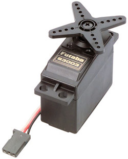

-Futaba S3003 Servo Motor
http://www.arduinoall.com (คลิก)

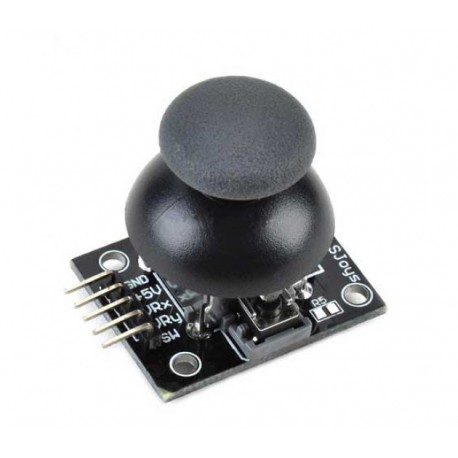

-XY Joystick Module
