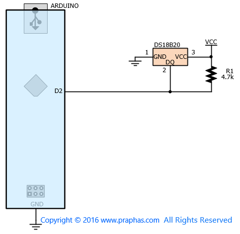

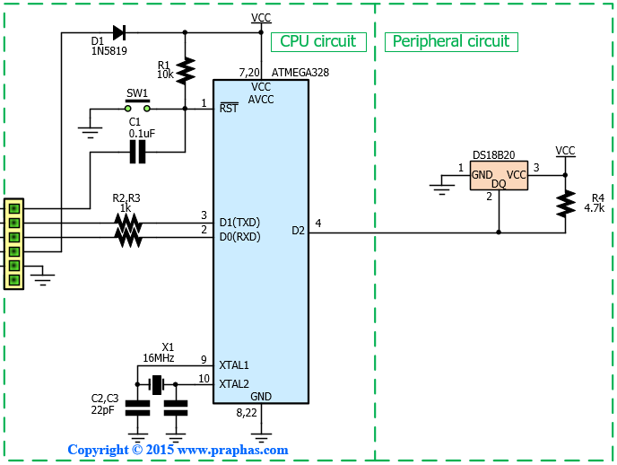

โจทย์การทดลอง
-เขียนโปรแกรมรับค่าอุณหภูมิที่อ่านจาก DS18B20 แสดงผลผ่าน UART
