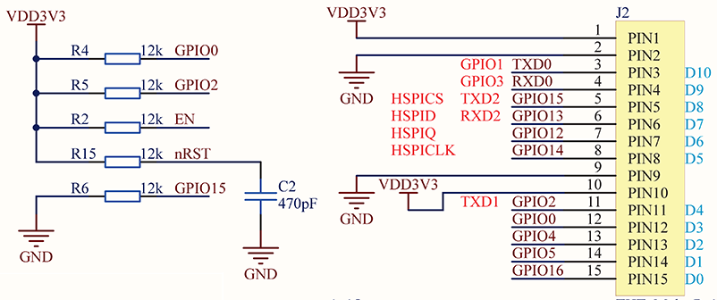

การชื่อเรียกขาพอร์ตของ NodeMCU และ Wemos D1 mini  ใช้อักษร D นำหน้า ส่วนชิพ ESP8266 (ซึ่งอยู่บนบอร์ด NodeMCU,WeMos) ใช้อักษรนำหน้าว่า GPIO เมื่อนำมาใช้งานสามารถใช้ได้ทั้งสองแบบโดยหากใช้เรียกขาที่เป็น GPIO จะใส่เพียงตัวเลข แต่ถ้าใช้ดังตัวที่สกีนบนบอร์ดจะใช้ D นำหน้า เมื่อเทียบกันแล้วจะได้ดังรูป

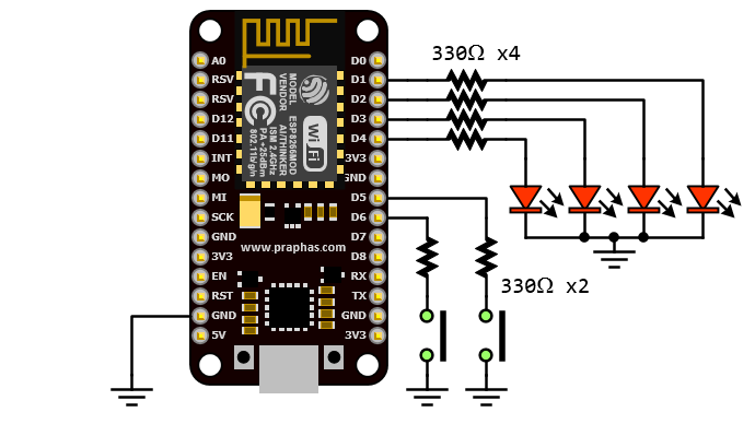

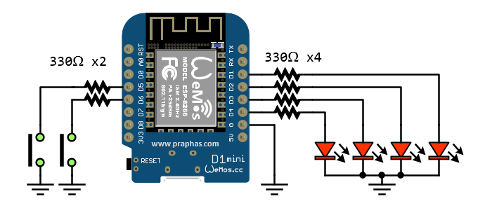

-กดสวิตช์ดิจิตอล แสดงผลการกดสวิตช์ต่าง ๆ บนจอคอมพิวเตอร์ผ่านพอร์ตอนุกรม
-การกดสวิตช์ควบคุมการติดดับของ LED
(เช่น เมื่อสวิตช์ SW1 ถูกกด ให้แสดงผลว่า "SW1 is Pressed"
หมายเหตุ ขาพอร์ตของ NodeMCU ในแต่ละขามีคุณสมบัติต่างกัน บางขาไม่ต้องสั่ง INPUT_PULLUP บางขาต้องสั่ง และบางขาถึงจะสั่งแล้วก็ใช้งานไม่ได้ต้องใช้ตัวต้านทานพูลอัพข้างนอกเท่านั้น ให้นักศึกษาทดลองและทดสอบคุณสมบัติของขาพอร์ตที่จะนำมาใช้งานเป็นอินพุทก่อนการใช้งานจริง  เช่นขา D3(GPIO0), D4(GPIO2), D8(GPIO15) ซึ่งจะเห็นว่ามีการต่อตัวต้านทานทั้ง Pull up และ Pull down ไว้แล้ว

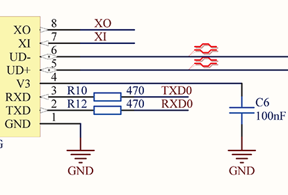

และในขณะเดียวกันยังมีขาที่ใช้เชื่อมต่อสื่อสารทางพอร์ตอนุกรม D9(RxD), D10(TxD) ซึ่งจะต้องต่อพ่วงกับไอซี USB to UART ทำให้มีผลจากตัวต้านทานเข้ามายังขาพอร์ตดังรูป
