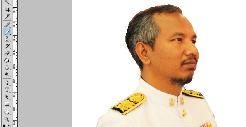

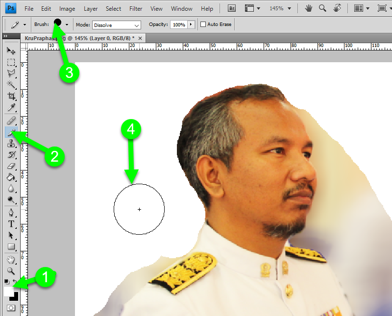

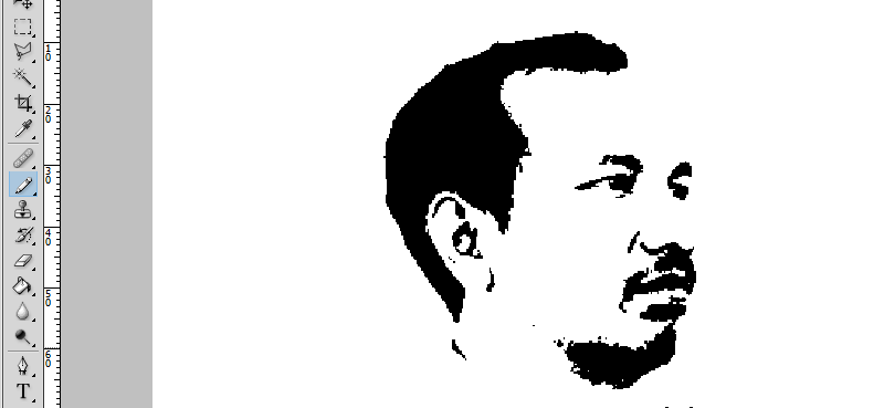

1. เตรียมรูปโดยทำการลบสิ่งที่ไม่ต้องการออก ใช้เครื่องมือวาดเส้นทำการวาดสีขาวลงในบริเวณที่ไม่ต้องการ
ผลที่ได้

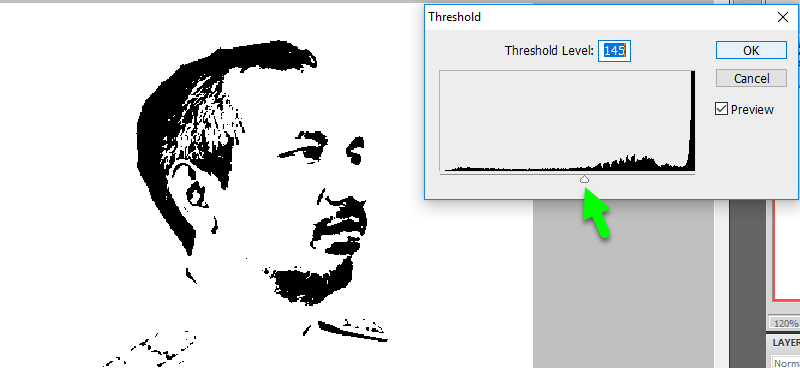

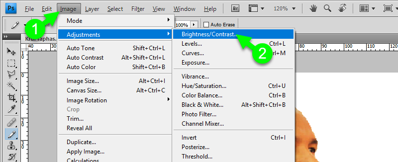

2. ปรับความสว่างและความคมชัดของภาพ (ปรับดูให้เหมาะสม)

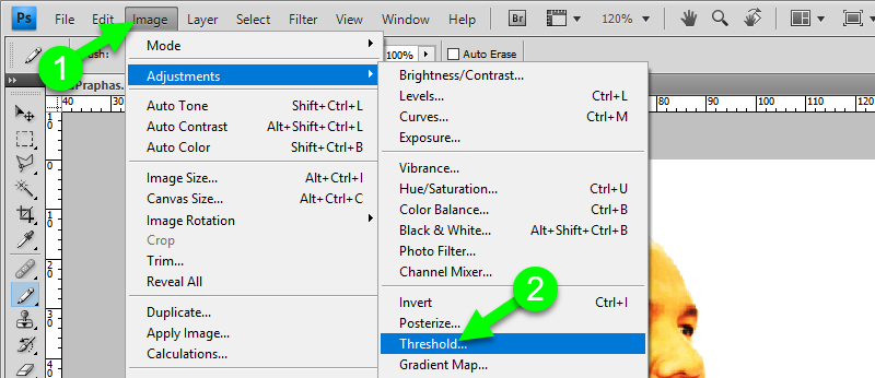

3. ปรับสีภาพเป็นขาวดำโดยเข้าเมนูดังรูป
4. ทำการปรับค่าให้ได้รูปตามต้องการ

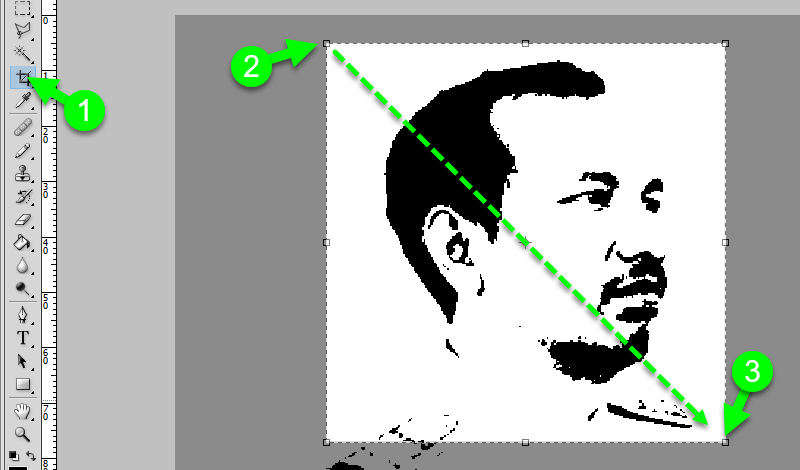

ุ6. ตัดภาพเอาเฉพาะพื้นที่ที่ต้องการ

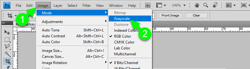

7. ปรับโหมดภาพเป็น Grayscale

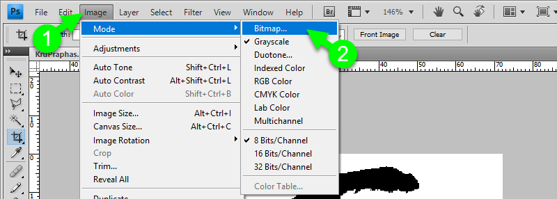

8. ปรับโหมดภาพเป็น Bitmap

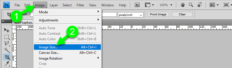

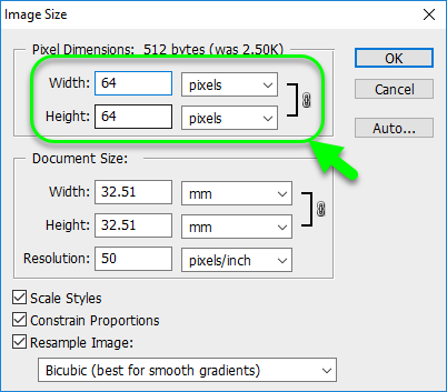

9. แก้ขนาดภาพ
ให้มีความสูงไม่เกิน 64

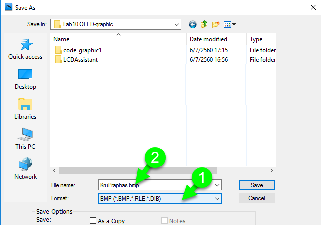

10. บันทึกไฟล์เป็น BMP

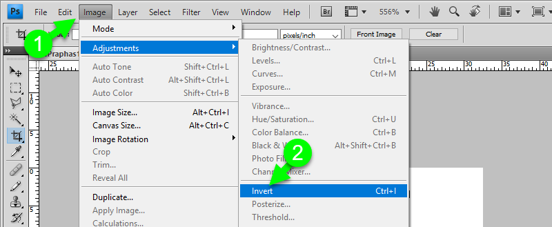

11. หากต้องการกลับภาพเป็นตรงข้ามให้ทำการ Invert ดังรูป

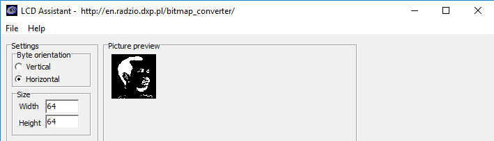

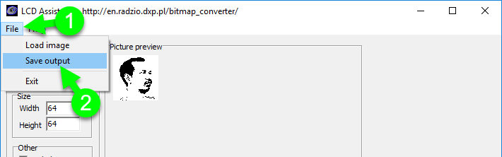

ดาวน์โหลดโปรแกรมเปลี่ยนภาพเป็นรหัส LCD Assistant
http://en.radzio.dxp.pl/bitmap_converter/

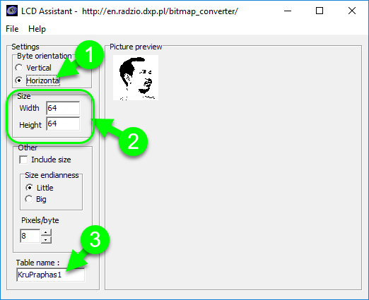

12. เปิดไฟล์ที่ต้องการทำการตั้งค่า
   -1 เลือก Horizontal สำหรับจอที่ใช้ชิพ T6963C, SED1335 (จอที่ใช้ทดลองนี้)
   -2 ตั้งค่าขนาด จะต้องตั้งค่าให้มีค่าที่ 8 หารลงตัว (ใส่ค่าเพิ่มจากขนาดของภาพได้)
   -3 ชื่อตัวแปรที่ต้องการ
13. บันทึกไฟล์โดยตั้งชื่อไฟล์ตามต้องการโดยใส่สกุลเป็น txt

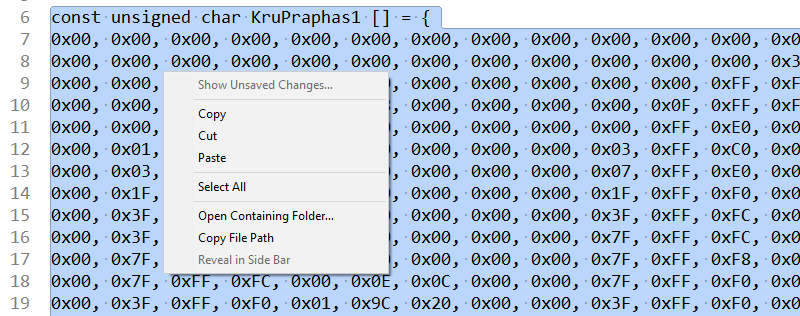

14 เปิดไฟล์ที่ได้จากของ 12 คัดลอกเฉพาะตัวแปรเก็บภาพ

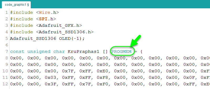

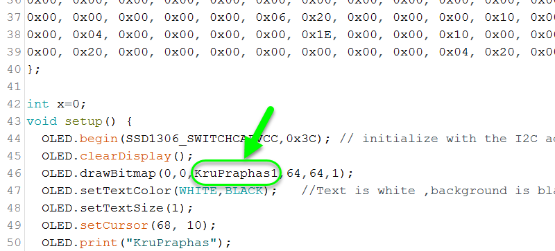

15. เปิดไฟล์โปรแกรมแสดงผลภาพ แล้ววางตัวแปรหลังคำสั่งประกาศค่าหัวโปรแกรม โดยเพิ่มคำว่า PROGMEM เพื่อให้เก็บค่าลงในหน่วยความจำเก็บโปรแกรมดังรูป
16. แก้ค่าตัวแปรที่แสดงผลเป็นตัวแปรที่ได้ดำเนินการจากข้อ 14

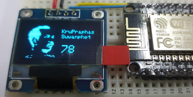

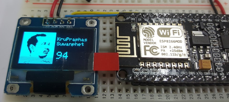

17. ผลการรัน

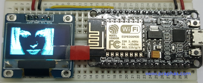

ผลการรัน
ตัวอย่างต้นแบบภาพ

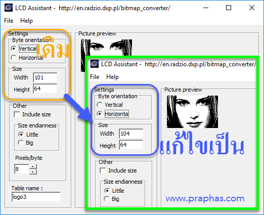

แก้ใขค่าและขนาดให้ 8 หารลงตัว (เฉพาะในส่วนที่ไม่ลงตัว)

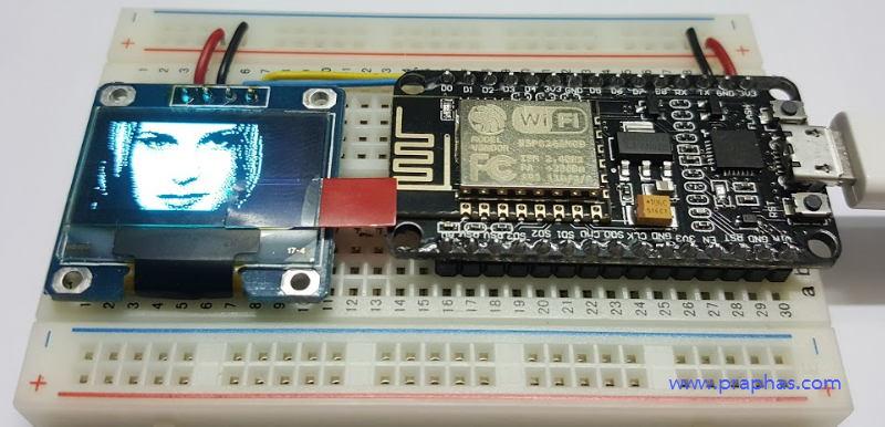

ผลการรัน

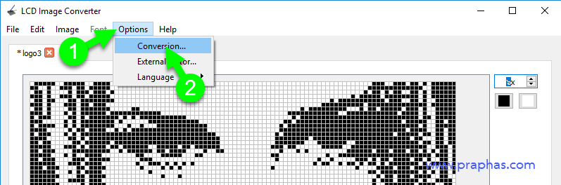

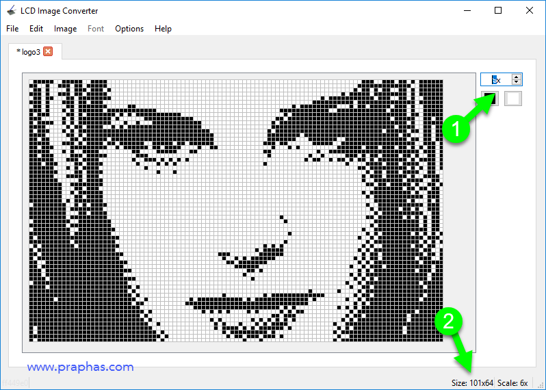

โปรแกรมแปลงภาพเป็นรหัส "LCD Image Converter"
ดาวน์โหลดได้ที่http://www.riuson.com/lcd-image-converter
โปรแกรมนี้ให้ผลลัพธ์ของภาพตรงกับภาพต้นแบบ การใช้งานมีดังนี้

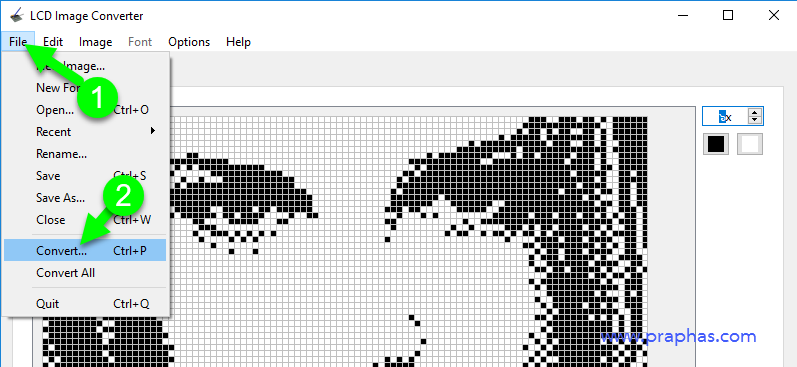

1. เปิดไฟล์ภาพด้วยเมนู Open เมื่อเปิดภาพแล้วสามารถซูมภาพเพื่อดูรายละเอียดได้(1) และดูขนาดของภาพได้(2)

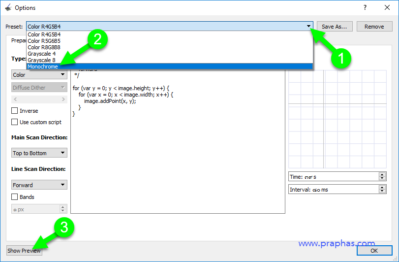

2. เข้าเมนูแปลงไฟล์ภาพดังรูป

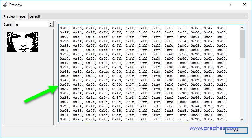

3. คลิกเลือกชนิดจอภาพที่ต้องการแปลงในที่นี้เป็นจอโมโนโครม คลิกดูผลการแปลง
4. สามารถคัดลอกรหัสภาพไปใช้งานได้เลย
5. หรือทำการแปลงเป็นไฟล์ .c แล้วเปิดไฟล์เพื่อเอาข้อมูลไปใช้ก็ได้เช่นกัน
