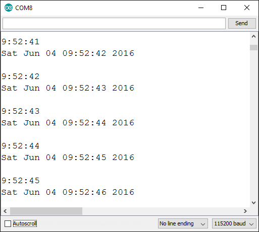

ผลการรันเมื่อ NodeMCU ติดต่อกับอินเตอร์เน็ตและดึงเวลาจากเซิร์ฟเวอร์ได้
