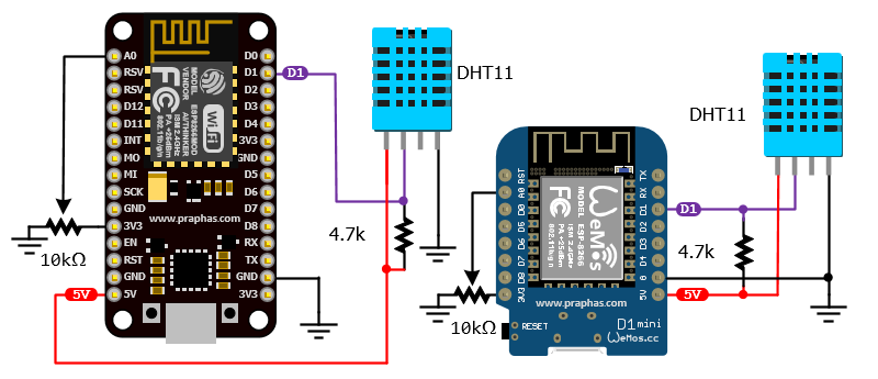

1. วงจรที่ใช้ทดลอง ทั้งที่เป็นบอร์ด NodeMCU และ WeMOS D1 mini

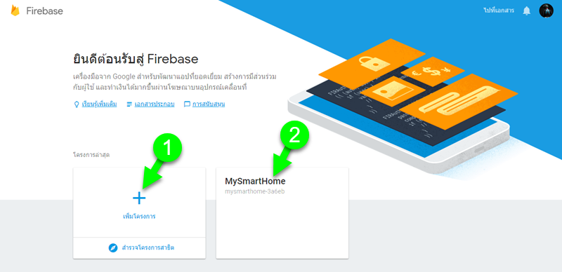

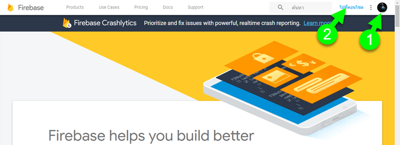

1. เริ่มขั้นตอนสร้างโปรเจค โดยเข้าไปที่ https://firebase.google.com
   (1) ล็อกอินด้วยอีเมล์ gmail (หากไม่มีให้สมัครใช้งาน gmail ก่อน)
   (2) คลิกที่ปุ่ม "ไปที่คอนโซล"
2. การใช้งานโปรเจค มี 2 ทางเลือกสำหรับผู้ที่เคยสร้างโปรเจคมาแล้ว
   (1) โดยคลิกที่คำว่า "เพิ่มโครงการ" สำหรับผู้ที่ต้องการสร้างโปรเจคงานใหม่
   (2) คลิกเลือกชื่อโปรเจคสำหรับผู้ที่ต้องการใช้โปรเจคเก่าที่เคยสร้างมาแล้ว
   *งานนี้ใช้โปรเจคเก่าที่เคยสร้างมาแล้ว สำหรับท่านใดที่ต้องการสร้างโปรเจคใหม้ให้ย้อนกลับไปดูวิธีการในงานครั้งที่ 41

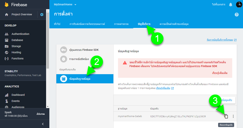

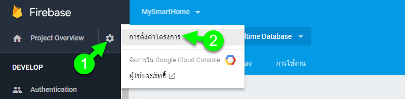

3. ขั้นตอนไปหา รหัสลับ โดยเริ่มจาก
   (1) คลิกที่รูปเฟือง
   (2) คลิก "การตั้งค่าโครงการ"
4. ดำเนินการต่อโดย
   (1) คลิกที่แท็ป "บัญชีบริการ"
   (2) คลิกที่ "ข้อมูลลับฐานข้อมูล"
   (3) เลื่อนเมาส์มาลอย ๆ ในส่วนท้ายข้อความที่เป็น ........ แล้วคลิกที่คำว่า "แสดง" ทำการคลิกที่รูปสี่เหลี่ยมเพื่อคัดลอกนำไปใช้งาน

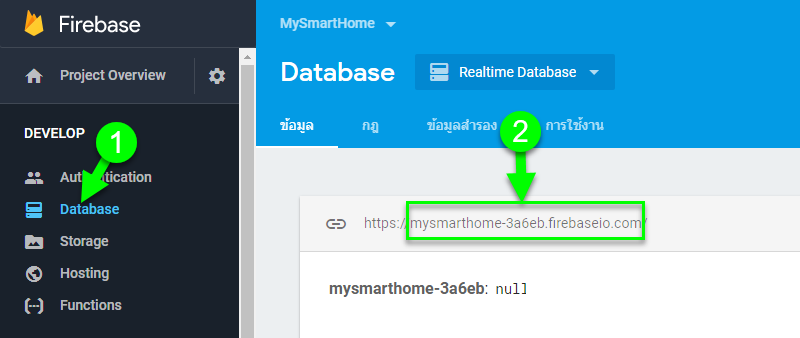

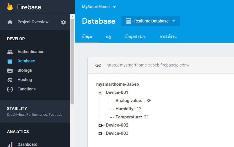

5. คัดลอกตำแหน่งโฮสต์ โดยคลิกที่ (1) Database  แล้วคลุมดำที่ตำแหน่งโฮสต์ (2) คัดลอกเอาเฉพาะข้อความที่อยู่หลัง // และอยู่ก่อน /

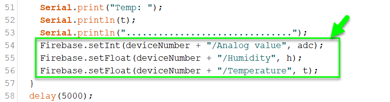

ฟังก์ชั่นหลัก ๆ ที่ใช้งาน Firebase งานครั้งนี้เป็นตัวอย่างการใช้คำสั่ง 2 คำสั่ง
 .setInt
 .setFloat
เป็นฟังก์ชั่นที่ส่งค่าตัวเลขขึ้นยัง Firebase โดยไปทับค่าเก่าที่เคยส่งไปก่อนหน้านี้

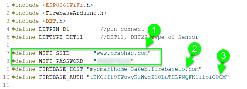

6. แก้ไขค่าต่าง ๆ ในโปรแกรม
    (1) ชื่อไฟไวและพาสเวิร์ดไวไฟ
    (2) โฮสต์ของโปรเจคที่ได้จากคัดลอกในข้อ 9
    (3) รหัสลับของโปรเจคที่ได้จากคัดลอกในข้อ 6
7. ฟังก์ชั่นใช้งาน Firebase เป็นฟังก์ชั่นส่งค่าขึ้น Firebase โดยเพิ่มหัวข้อรับค่าในแต่ละค่าไปพร้อมกับคำสั่งส่ง
ทดสอบการทำงาน

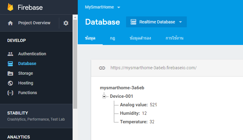

8. หลังจากการ upload โค้ด สังเกตผลที่เกิดขึ้นที่เวป firebase
9. ผู้ใช้งานสามารถเพิ่มบอร์ดในการส่งค่าขึ้นได้โดยแยกหัวข้อในการส่งทำให้ Firebase สามารถแสดงค่าจากบอร์ดหลายบอร์ดได้ในโปรเจคเดียว
