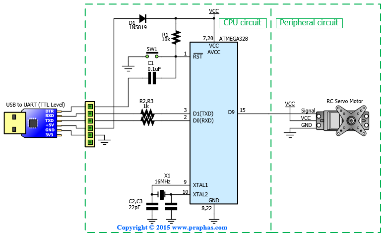

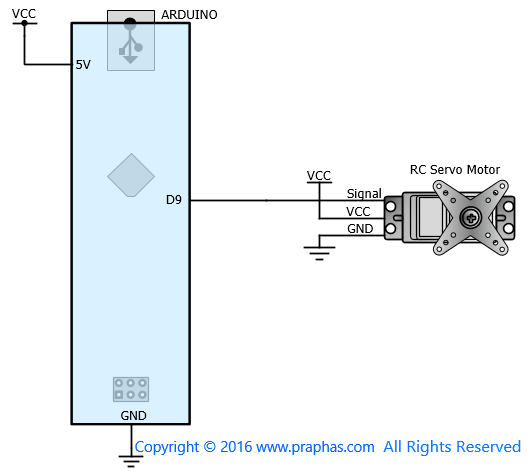

-เขียนโปรแกรมควบคุม RC Servo Motor ผ่านทาง UART
โมดูลสำเร็จรูปเพิ่มเติม
-Futaba S3003 Servo Motor
