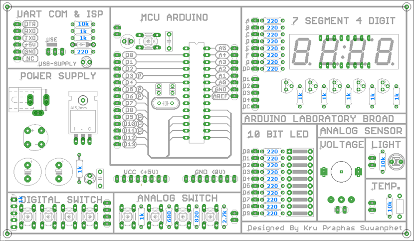

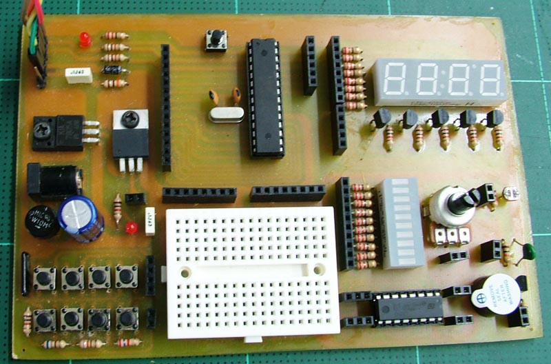

ลายปริ้นวงจรบอร์ดทดลองไมโครคอนโทรลเลอร์เวอร์ชั่น 2015
ลายปริ้นที่ใช้ศึกษาในวิชาไมโครคอนโทรลเลอร์ (Arduino) ในระดับ ป.ตรีให้นักศึกษาดำเนินการจัดทำปริ้น (ทำเองหรือจะสั่งทำก็ได้) ครูได้ออกแบบลายปริ้นโดยปรับขนาดให้เป็น 6x4 นิ้ว เพื่อให้สามารถตัดแผ่นปริ้นขนาด 1 ตารางฟุตได้ 6 แผ่น โดยในลายปริ้นจะครอบคลุมงานหลักที่ใช้ในการเรียนการสอน 18 สัปดาห์และมีบางส่วนที่เป็นโมดูลสำเร็จรูปสามารถนำมาเชื่อมต่อเพื่อใช้ในการศึกษาได้ รูปแบบของแผงวงจรเป็นดังรูป
ตำแหน่งค่าตัวต้านทาน
ลายปริ้นสามารถดาน์โหลดได้ที่
http://www.mediafire.com/download/ovhi0cinbs8gyk4/Toner2015.pdf
ลายปริ้นขนาด 6 นิ้ว x 4 นิ้ว (วัดขนาดก่อนทำปริ้น)

ในกรณีที่ทำปริ้นด้วยตนเอง..
ให้นักศึกษาใช้เทคนิคโทนเนอร์ทรานเฟอร์ซึ่งรายละเอียดการทำดูได้จากเวปไซต์ของครู
กรณีใช้กระดาษโฟโต้
http://www.praphas.com/index.php/2008-11-03-14-25-25/36-2008-11-04-15-15-34/77-2010-09-13-05-43-56
กรณีใช้กระดาษโบว์ชัวด์
http://www.praphas.com/index.php/2008-11-03-14-25-25/36-2008-11-04-15-15-34/78-toner-transfer
เทคนิคนี้ใช้ได้ดีเฉพาะพิมพ์ด้วยเครื่องพิมพ์เลเซอร์ สำหรับใช้วิธีการถ่ายเอกสารอาจไม่ประสบความสำเร็จ เนื่องจากเครื่องถ่ายเอกสารมีความร้อนสูงทำให้หมึกละลายลงกระดาษมันได้
เมื่อกัดปริ้นเสร็จ ทำการล้างหมึกที่ติดแผ่นปริ้นออกด้วยทินเนอร์
