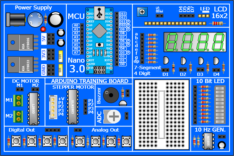

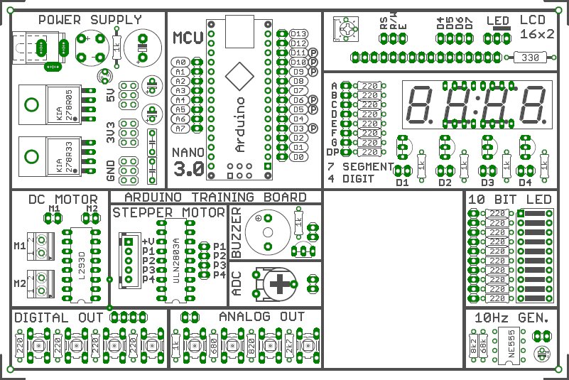

ลายปริ้นที่ใช้ศึกษาในวิชาไมโครคอนโทรลเลอร์ (Arduino) เวอร์ชั่น 2016 นี้ใช้ทั้ง 2 ระดับคือ ปวส. และระดับปริญญาตรีเพียงแต่ในระดับปริญญาตรีมีเนื้อหาที่จะเรียนรู้มากขึ้น (รวมทั้งเนื้อหา IOT ด้วย) การจัดทำปริ้นให้นักศึกษาดำเนินการเอง(หรือจะสั่งทำก็ได้) ครูได้ออกแบบลายปริ้นโดยปรับขนาดให้เป็น 6x4 นิ้ว เพื่อให้สามารถตัดแผ่นปริ้นขนาด 1 ตารางฟุตได้ 6 แผ่น โดยในลายปริ้นจะครอบคลุมงานหลักที่ใช้ในการเรียนการสอน 18 สัปดาห์และมีบางส่วนที่เป็นโมดูลสำเร็จรูปสามารถนำมาเชื่อมต่อเพื่อใช้ในการศึกษาได้ รูปแบบของแผงวงจรเป็นดังรูป

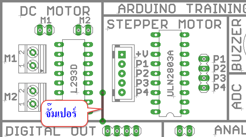

ลายปริ้นมีจุดจั๊มสาย 1 จุดดังรูป
