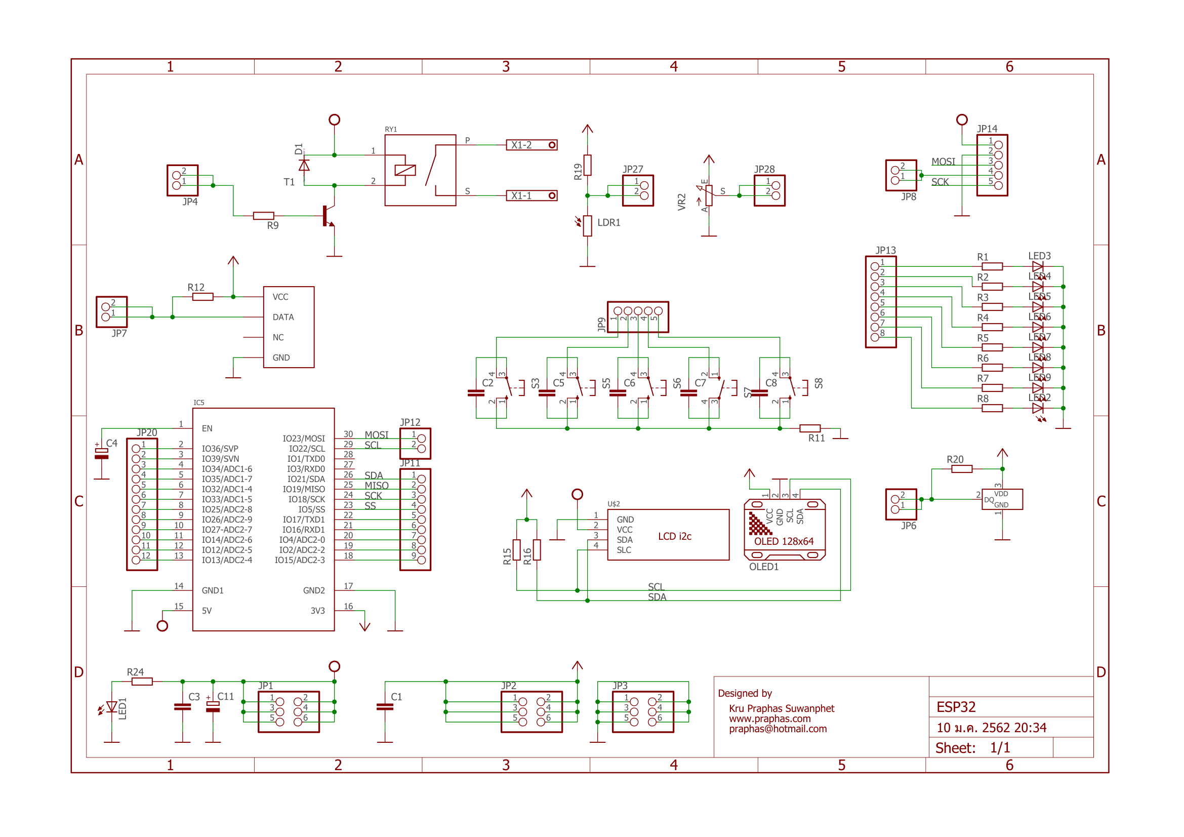

ลายปริ้นวงจรบอร์ดทดลอง IOT รุ่น ESP32 [V.2019.1]
ลายปริ้นที่ใช้ในการศึกษาทดลองค้นคว้าเกี่ยวกับเทคโนโลยี IoT (Internet of Things) โดยบอร์ดทดลองนี้ใช้โมดูลที่ใช้ชิพ ESP32 รุ่นที่มีขาใช้งาน 30 ขา (รุ่น DOIT DevKit) ผู้สนใจที่จะทำปริ้นไว้ใช้งานสามารถจัดทำด้วยตนเองได้โดยครูได้ออกแบบให้เป็นลายวงจรเพรงหน้าเดียว (มีจุดจั้ม 2 จุด) มีรายละเอียดดังนี้

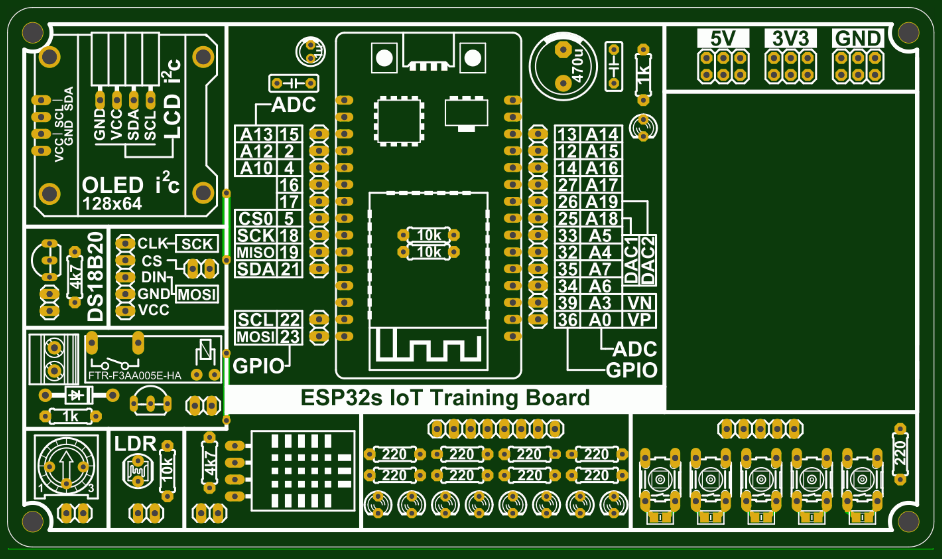

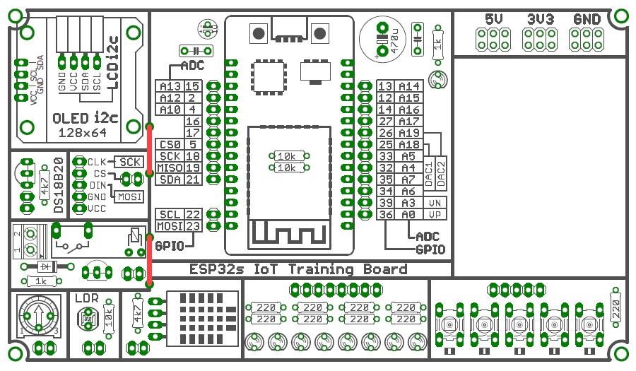

1. ลายวงจรที่ใช้งาน

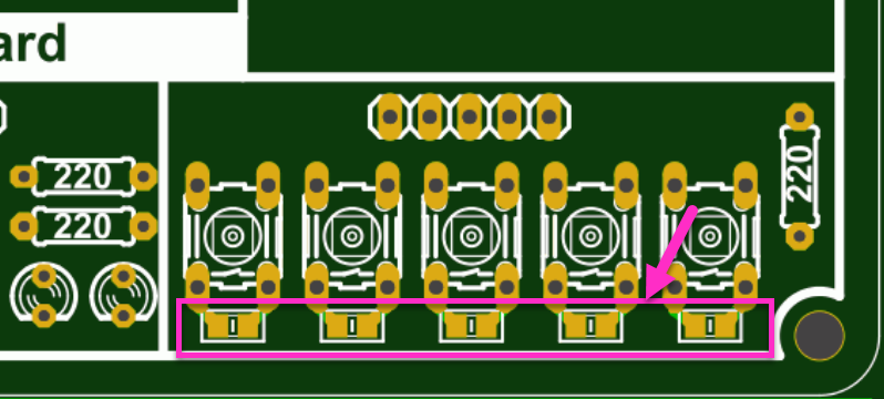

2. ลายปริ้นที่จัดทำขึ้นเองจะต้องจั้ม 2 จุดดังรูป และไม่มีตัวเก็บประจุลดสัญญาณเบาซ์ (คร่อมสวิตช์)
3. ลายปริ้นที่สั่งทำจากโรงงานเป็นปริ้น 2 ด้าน โดยด้านบนเป็นลายในส่วนที่จั้มดังนั้นเมื่อใช้ปริ้นนี้ไม่ต้องจั้มอีกครั้ง และปริ้นนี้สามารถลงอุปกรณ์ที่เป็นตัวเก็บประจุลดสัญญาณเบาซ์ (คร่อมสวิตช์) ซึ่งเป็นตัวเก็บประจุผิวหน้า
4. ตำแหน่งของตัวเก็บประจุลดสัญญาณเบาซ์ (คร่อมสวิตช์) ซึ่งเป็นตัวเก็บประจุผิวหน้า

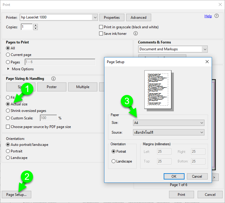

โดยการวัดให้ใช้ไม้โปรวัดนิ้วด้านองศา(1 นิ้วมี 10 ช่อง) ก่อนทำต้องวัดขนาดให้ถูกต้องก่อนทำปริ้นเนื่องจากอาจเกิดการผิดพลาดจากการตั้งค่าการพิมพ์จากเครื่องพิมพ์
การตั้งค่าเครื่องพิมพ์เพื่อให้ได้ขนาด PCB ที่ถูกต้อง
-ตั้งค่าหน้ากระดาษเป็นขนาด A4
-ตั้งค่าการพิมพ์ดังรูป

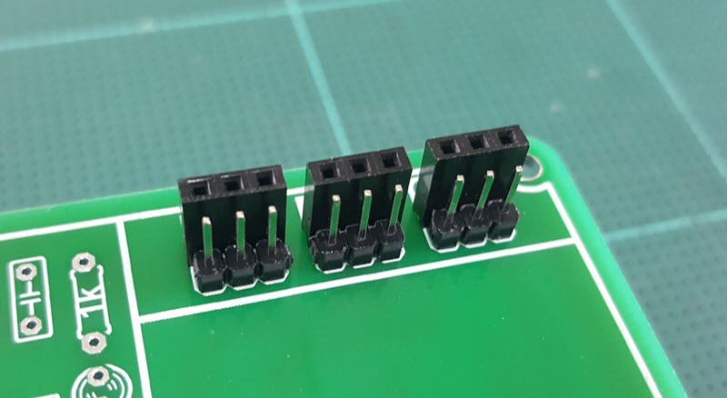

2. จุดจ่ายไฟ (5V, 3.3V, GND) ใช้ Female Header 1x3 กับ Pin Header ตัดเอา 3 ขา แล้ววางคู่กัน ดังรูป

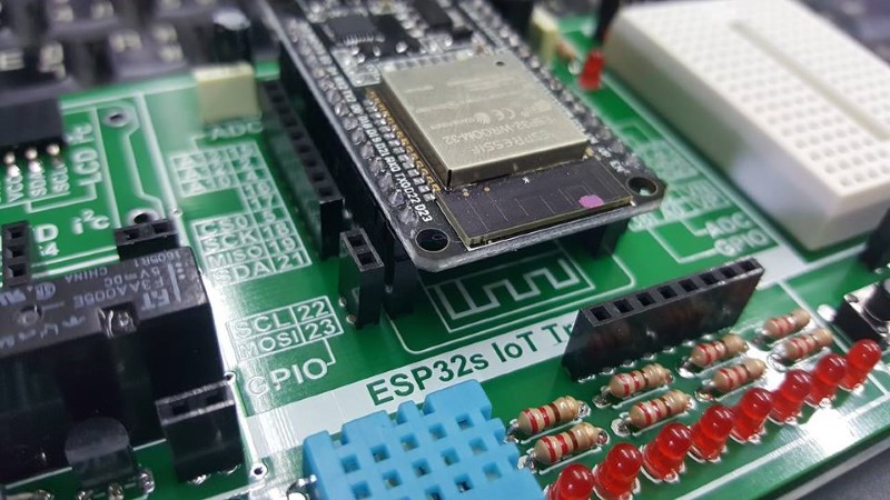

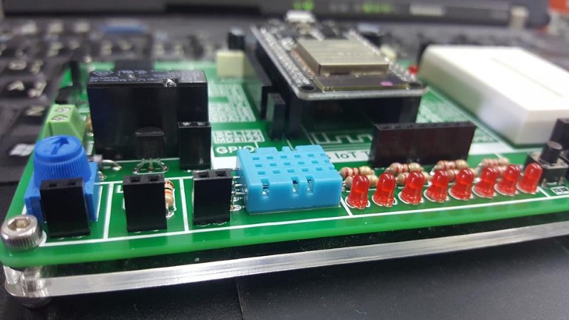

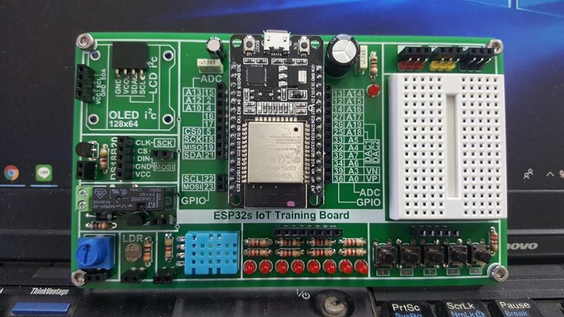

ตัวอย่างการประกอบลงแผ่น PCB (แผ่นวงจรสั่งโรงงานผลิต)
